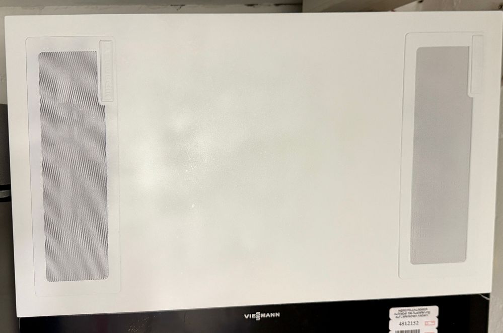

Ich habe nun auf der linken Seite ein Serverlüftungsgitter mit Staubfilter montiert. Auf der linken Seite habe ich einen 120 mm Lüfter mit Temperaturregelung eingebaut welcher die warme Luft aus dem Gehäuse transportiert. Der Temperaturfühler ist magnetisch um direkt auf dem Gehäuse des Wechselrichters angebracht und misst dort die Oberflächentemperatur. Das LCD Display zeigt die aktuelle Temperatur an und es können die Ein- und Ausschalt-Temperaturen programmiert werden. Nun wird das Gehäuse nicht mehr heiß und als Nebeneffekt wird der vordere Keller noch beheizt.
Schöne Lösung,
ich habe es etwas anders gebastelt, dass ist ausreichend:
Die original Abdeckplatte ist eingelagert ...
