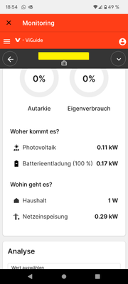

gestern wurde meine VX3 6.0A10 installiert.
Leider zeigen ViGuide und ViCare ziemlich unlogische Werte.

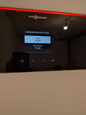

zB wurde die Batterie laut Anzeige an der VX3 einmal auf 100% geladen und steht seitdem dort fest. Auch über Nacht hat sich am Ladestatus nichts geändert. Die Apps zeigen mir aber seit Dämmerung eine leichte Entladung an. Trotzdem bleibt die Batterie sowohl in den Apps, als auch auf der VX3 bei 100%. Der Energiedurchsatz der Batterie wird auf der VX3 als 0 angezeigt.
Weiterhin werden jetzt gerade laut den Apps angeblich 200W durch die PV Anlage erzeugt. Draußen ist es aber Stockdunkel. Die VX3 zeigt einen (für mich logischen) Wert von 0W PV Leistung.

die Elektriker waren gerade nochmal hier. Es handelte sich um ein Verkabelungsproblem im Verteilerkasten.
1 ANTWORT 1
