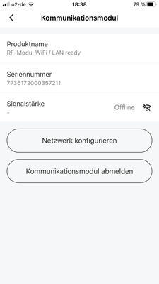

meine ViCare App hat seit gestern keine Verbindung mehr zum Wechselrichter. Es wird angezeigt, das das Kommunikationsmodul nicht verbunden ist.
Und im Vitocharge steht keine Verbindung zum Backend. LAN-Verbindung ist in Ordnung, die GridBox funktioniert einwandfrei und darauf kann ich auch zugreifen.
Den Router habe ich schon neu gestartet und das App neu installiert, ohne Erfolg. Ich habe ein paar Bilder angehängt vom Menu im Vitocharge und einen Screenshot der App. Weiß jemand Rat? Vielen Dank schonmal!

Für das Kommunikationsmodul habe ich mal einen Screenshot aus der App gemacht. Aber die Seriennummer steht auch auf dem Foto mit dem QR Code, welches ich gestern mit beigefügt habe. Vielen Dank erstmal!

Das Kommunikationsmodul ist, wie die App auch schon anzeigt offline und somit auch über unseren Server nicht zu erreichen.
Zunächst solltest du das Kommunikationsmodul bzw. die Regelung der Anlage mal neustarten (Netzschalter Aus/ Ein).
Sollte das keine Abhilfe schaffen empfehle ich dir, die Netzwerkkonfiguration erneut vorzunehmen.
