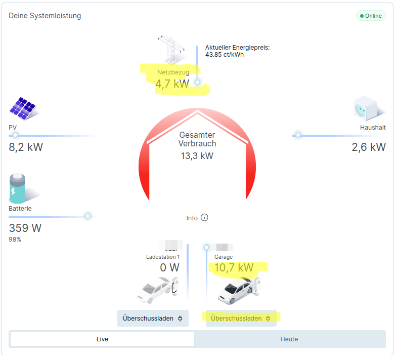

seit dem Update der Viessmann myGridBox-App (bzw. Webseite) funktioniert das Übeschussladen mit der Wallbox Mennekes ChargeControl (Version 5.22.5-13500-f55572d52) nicht mehr. Zumindest habe ich den Verdacht, dass es zeitgleich mit dem Update nicht mehr funktioniert, hundertprozentig sicher kann ich es leider nicht sagen. Sicher ist aber, dass es vorher ohne Probleme funktioniert hatte. Ohne Konfigurationsänderungen dann irgendwann nicht mehr.
Die Wallbox ist über EEBus-Schnittstelle gekoppelt.
Ohne Erfolg habe ich versucht das Problem zu lösen, indme ich die Kopplung aufgehoben habe, neustart der Wallbox, Neukopllung usw., leider zieht die Wallbox immer komplett > 10 kW, auch wenn unter https://mygridbox.viessmann.com/ Überschussladen eingestellt ist und zieht die Differenz aus dem Netz (siehe Screenshot)
Auffallend ist auch, dass teilweise der Strombedarf im Haushalt viel zu hoch angezeigt wird.

Hier noch die Übersicht über das Lastmanagement der Wallbox.
Leider kenne ich nicht sämtliche Einstellungsmöglichkeiten und möchte hier nicht ohne Rückmeldung "rumspielen". Danke schonmal für eure Unterstützung!
