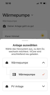

Aktuell läuft folgender Kompromiss: mit der Gridbox visualisiere ich die PV Seite incl. Wechselrichter , Zähler und Einspeisung:
Die Wärmepumpe und die pV Anlage kann über die Vicare App visualisiert werden.
Aber hat auch nicht alle Infos aus der Wärmepumpe, aber immerhin ein Anfang:
