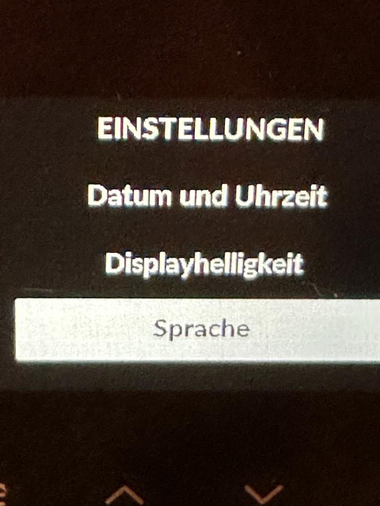

Hallo Chris, leider wird mir hier nichts angezeigt. Siehe Bilder.

Es gibt an der VX3 einen Demo-Modus, den man händisch einstellen kann und aus dem kommt man nicht mehr heraus
Hallo Pullach,
der DemoModus kann während der Inbetriebnahme ein- oder ausgeschaltet werden.
Rufe bitte das Diagnosemenü auf:
Navigiere dann zu Basiseinstellungen - Inbetriebnahme Assistent und durchlaufe diesen.
Deaktiviere während dessen bitte nur den Demo Modus, ändere keine Einstellungen des Systems.
