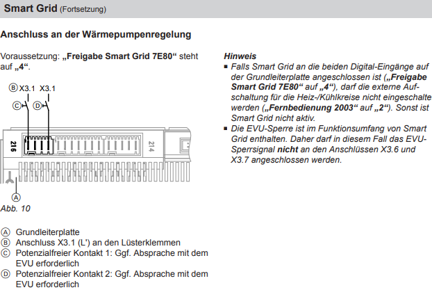

Ich habe eine Vitocall 200-a, bei der ich in der Codierebene 1 -> smart grid den Wert 4 auswählen kann. Die Hardwarevoraussetzung für die Smart Grid Nutzung sollte also erfüllt sein. Nun verstehe ich nicht genau welche Spannung an x3.1 bzw. x3.4 anliegen soll. Müssen dort 230 V anliegen oder reicht ein z.B. 12 V Relais um den Kontakt zu schließen und die 230 V liegen dann intern bereits an? In der Anleitung steht etwas von einem 230 V Eingang beim Querlesen im Netz finde ich aber auch Aussagen zum Anschluss eines 12 V Relais.

An X3.1 liegen intern immer 230V~ an. diese Spannung wird genutzt und auf 216.1 bzw. 216.4 geführt. Die Schaltung muss über ein Schütz realisiert werden. Vielleicht erläutert es das nachfolgende Bild etwas genauer.
