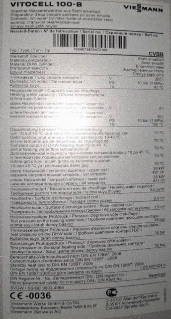

Dann möchte ich mich doch mal der Fragerunde anschließen. Ist mein Speicher für einen Heizstab geeignet? Wenn ja, welche Verschraubung soll dieser Heizstab haben?
Ach ja, Solarthermie ist auch bei mir nicht angeschlossen...
Gruß persching
Ich kann die Nummer nicht genau erkennen. Aber der Bezeichnung nach müsste der Speicher etwa in der Mitte einen Stopfen haben. Grösse mind.1,5". Da kann ein Heizstab eingeschraubt werden. Z.b. der EHE von Viessmann,welcher ein Aussengewinde gleicher Grösse aufweist.
siehe
https://www.viessmann.com/etapp/parts/de/0500/7554673
wie Franky schreibt kann man in der Mitte jeden handelsüblichen EHE verwenden.
