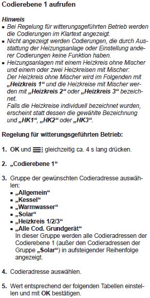

Du kannst versuchen den Codierstecker neu einzulesen. Hierfür musst du unter dem Menüpunkt "Allgemein" die Codieradresse 8A auf 176 und anschließend die Codieradresse 7C auf 26 stellen. Wenn dies nicht hilft, ist der Tausch der Regelung und des Codiersteckers unumgänglich. Diese Arbeiten sollten von deinem Heizungsfachbetrieb durchgeführt werden.

Ich aktivierte Codierebene 2 und machte die empfohlenen Änderungen am Code. Ich habe nicht bemerkt, keine sofortige Änderung, damit ich auf die ursprünglichen Codes zurück. Danach drehte ich den Kessel ab. Nachdem einige Zeit vergangen, dachte ich, vielleicht die Änderungen können nur bei einem Neustart durchgeführt werden, so drehte ich den Kessel wieder auf und es begann richtig funktioniert.

wichtig ist, dass du in den richtigen Gruppen in der "Codierebene 2" nach den Codieradressen schaust.
In der Gruppe "Allgemein" musst du erneut die Codieradresse 8A:176 und 2d:0 einstellen.
In der Gruppe "Kessel" stellst du dann die Codieradresse 1F:0 ein.
Somit sollte die Meldung "D1" Volumenstromsensor nicht mehr angezeigt werden.
