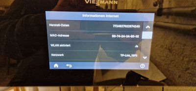

Hallo Chris.
Ich habe es dir mal fotografiert.
Gruß Stefan
Hallo Stefan82,
registriert ist die Anlage auf die Adresse mu********an@web.de, bitte logge dich mit dieser Adresse in die App ein.
