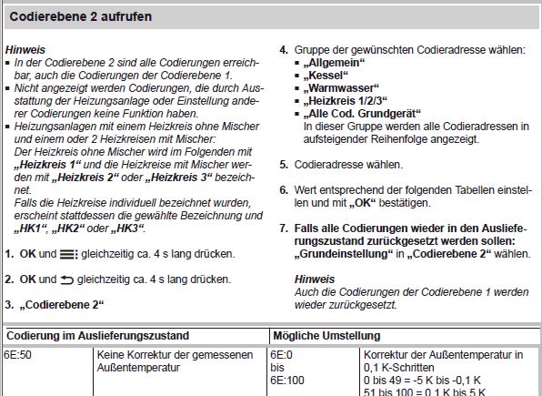

Bei deiner Anlage wird die sogenannte gedämpfte Außentemperatur, nach der die Anlage regelt, aus dem Mittelwert der Außentemperatur über eine bestimmte Zeitkonstante ermittelt. Du kannst in der Codierung 2 unter Allgemein ind Codieradresse 6E eine Korrektur der gemessenen Außentemperatur vornehmen:
eine weitere Möglichkeit wäre vielleicht eine Anpassung der Codieradresse 98:
Bitte nicht beide Adressen gleichzeitig ändern, sondern prüfen,ob das eine oder andere den gewünschten Effekt erzielt.

Hallo Hansi,
ich habe mich nun etwas in die Serviceanleitung eingelesen und verstehe nun die Einstellungsmöglichkeiten wesentlich besser. Ich denke mein Problem ist die Zeitkonstante (21h) für die Berechnung der Außentemperatur, zumindest werde ich mit diesem Parameter etwas experimentieren. Ich habe auch meine Werte für Neigung auf 0,7 und Niveau auf 20 gesetzt und hoffe dass diese Werte für die Übergangszeit besser passen. Wie gesagt im Moment läuft die Anlage bestens und beim nächsten schnellen Temp.wechsel werden ich sehen wie sich das System dann verhält.
