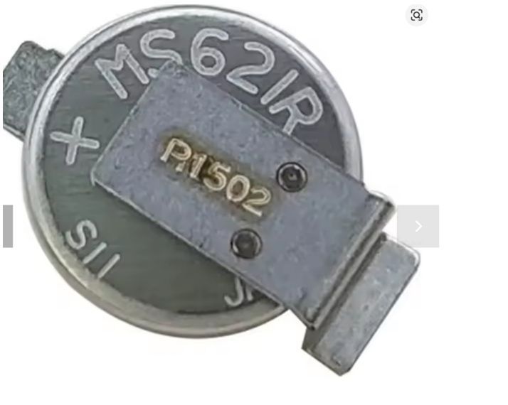

Mein Vitotronic 200 wurde 2013 installiert und aus beruflichen Gründen erst 2026 in Betrieb genommen. Ein Problem ist, dass das Vitotronic die Einstellungen nicht mehr speichert. Beim Ausschalten gehen alle Einstellungen verloren. Ich habe das Bildschirmmodul geöffnet und dort eine kleine, angelötete Batterie gefunden (siehe Foto). Weiß jemand, um welches Modell es sich handelt? Ich messe nur 0,6 V, sie ist also wahrscheinlich leer. Ich hoffe, jemand kann mir weiterhelfen.

Hallo
Sieht wie eine Knopfzelle aus.
diese haben in der Regel 1,5 V lithium sind grösser und haben 3 v
wenn du Sie ausbaust musste auf der Rückseite was stehen
( auf dem + Pol )
es sieht aber nach der Kleinen Silber Oxid 1,5 v
LG Ma
Hier als Beispiel eine wiederaufladbare LR 621 3V
Wie geschrieben Beschriftung ist immer auf der " + " Seite
Was hier bei Vitotronic ungewöhnlich ist ist die Montageart mit  " -  " nach oben .

Die Halterung zeigt die Viessmann-Teilenummer 1652. Nachdem wir die kleine Batterie ausgelötet hatten, konnten wir das Modell nicht mehr erkennen.
Offensichtlich handelt es sich hierbei nicht um ein Teil, das ausgetauscht werden sollte, oder zumindest ist die Lösung der Austausch der Anzeigeeinheit (sehr teuer).
Das habe ich nun getan, aber das Problem besteht weiterhin (alle Einstellungen gehen beim Ausschalten verloren). Die Viessmann-Hotline teilt nun mit, dass die Sensorkarte ausgetauscht werden muss …??
