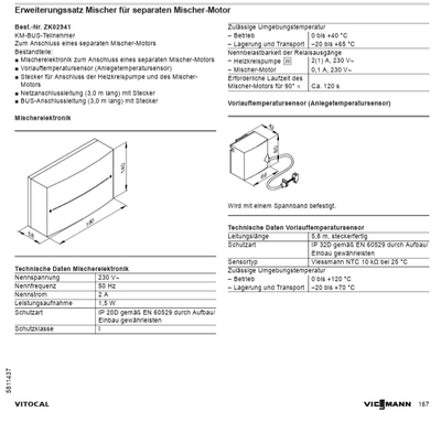

Hallo @Edgard
Aus deinen vorherigen Beiträgen entnehme ich, dass es sich um eine Vitotronic 200 WO1B handelt.
Für den Heizkreis M3 benötigen Sie ein Mischerzweig-Erweiterungsmodul.
2025-05-10 09_04_51-5811437VPA00019_1.pdf – Google Chrome.png2025-05-10 09_04_51-5811437VPA00019_1.pdf – Google Chrome.png
