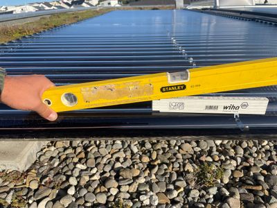

Wir haben 6x Vitosol 200 auf dem Hausdach.
Der Ertrag bei sonnigen Tagen beläuft sich auf ca 4Kwh. Ist dieser Wert plausibel bei der Anlagengrösse oder muss ich mir einen Techniker zu Überprüfung kommen lassen? Was würde denn rechnerisch die Anlage bringen müssen?

Erscheint mir  sehr wenig. Wird doch die Leistung bei etwa jährlich 350-500kWh/pro m² angegeben. Die Fläche auf dem Foto dürften ja so um die 16m² sein oder ?Wenn nicht grösser.
Die Anlage in dieser Grösse sollte wenigstens  das Doppelte bringen.Eher das Dreifache.
Hängt aber auch vom verwendeten Pufferspeicher ab. Liegt dessen Temperatur schon bei 80°C und höher, wird auch weniger eingespeist.

klettere morgen noch mal auf das Dach.
Installiere am Smartphone eine "Wasserwagen App" und messe welche Neigung die Röhren haben.
Wenn die absolut waagrecht montiert sind, ist  die Leistung nahezu Null.
Das sollten min 3 cm Unterschied sein, besser in Richtung 10 cm

Ich habe heute Morgen die Neigung gemessen. Diese beträgt ca 8 grad.
Somit liegt es dann nicht daran richtig ?

Guten Morgen Martin,
wenn ich dein Bild richtig interpretiere liegt der Sammer (rechts)  tiefer als die Spitze der Röhren (links)?
Das muss aber genau anders herum sein. Das ist der Grund für die fehlende Leistung der Anlage.
Im Sammler wird das Arbeitsmittel der Heatpipe wieder zu Flüssigkeit und muss dann per Schwerkraft in Richtung Spitze laufen.
Siehe Zeichnung der Montageanleitung mit den unterschiedlich hohen Montage Winkeln. (2 und 3)

Wenn ich das Bild /die Bilderrichtig deute,  liegen beide Seiten mit Gegengefälle zum Sammler. Zumindest optisch. Das würde die geringe Leistung erklären.
Diese Kollektoren müssten also jeweils auf Sammlerseite kräftig angehoben werden.

>>dass die Anlage ordnungsgemäß Montiert wäre.
das stimmt doch nicht. Das Gefälle der Röhren ist genau falsch.
Wende dich an die Verbraucherzentrale oder einen Anwalt.
Was soll ein Anwalt ausrichten ? Meinst, der ständert ihm die Anlage auf ?:-)
Und vermutlich meinen der Techniker bzw. der HB den grundsätzlichen Anschluss der Anlage, es wird aber keiner das Gefälle überprüft haben. Oder waren die Beiden auf dem Dach ?
