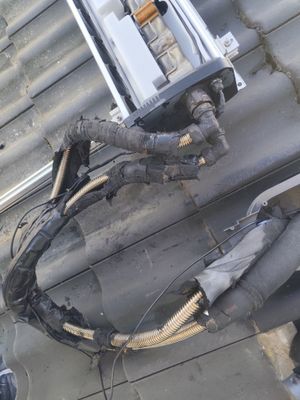

Vitosol 200 t SPA2A undicht
ich habe identisches Problem wie schon im Beitrag gelöst mit vitosol 200T Typ SP2A
nach 8 Jahre verliert die Anlage Flüssigkeit,

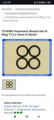

Frage welche Durchmesser habe die Dichtungen 17,2 x 3mm mit spezialfett
Dichtungen 7316566
9522687 Viessmann Armaturenfett Unisilkon
Oder?
Bevor die Anlage abgelassen wird möchte ich gerne die passend Teile bereit haben:-)

7819604 lautet die Bestellnummer. Hier gibt's einen Nachfolger. Im Beutel sind immer 4 Stück.
ja genau, vielen Dank, diese habe ich auch bestellt, allerdings sind die mit Vorgänger Nr. Geliefert worden, aber alles gut.

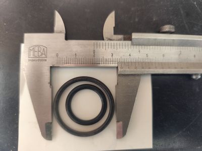

Hallo, kleines Update,

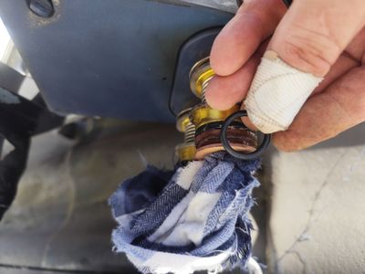

die O-ringe die ich bestellt habe, haben nicht gepasst, es sind verbaut mit außen masse von 34mm, somit habe ich die falschen bestellt, die 17,2 sind für weelrohr nicht für den Anschluss (bzw. Bei meiner Anlage, es gibt echt zu viele)
musste erst wieder rausmachen, naja der Kugelhan ist auch undicht nach 5 Jahren (Vorlauf),.
Hat jemand die bestell.nr. für die größeren O-ringe
Ich habe diese gefunden, sind das die richtigen?

Kann es sein,dass du die Richtigen bestellt hast,aber falsch geliefert wurden? Denn unter der genannten Nummer sind diese in der App zu finden ;
7819604
O-Ring 17,2 x 3 (4 Stück).
(https://www.loebbeshop.de/viessmann/ersatzteil/o-ring-4-stueck-7838803/ )
Deine neuerliche Nummer zeigt in der App auch Nullringe,allerdings in den Maßen 25x3/8.
Auch der Löbbeshop zeigt zur ersten Nummer dies an :https://www.loebbeshop.de/viessmann/ersatzteil/vitosol-o-ringe-17/2x30-mm-fuer-vitosol-solarkollekto...
Da je für die Antwort, ich habe auch seitens Hersteller vergliechen Haustechnik Handrich und die Viessmann O-Ringe (4 Stck) 27,5 x 3 7830203 bestellt, die Firma sagt diese müssen passen, die anderen 17,2mm waren zu klein, siehe Bild oben, die Nr. Hat der Bestellnummer entsprochen.
Es gibt halt zwei System 17,2mm und 27,5mm, ich werde berichten ob es gepasst hat, für die Zukunft wenn bei einem die Anlage undicht wird, weil seitens Viessmann meldet sich keiner, das hätte ich mir gewünscht.
