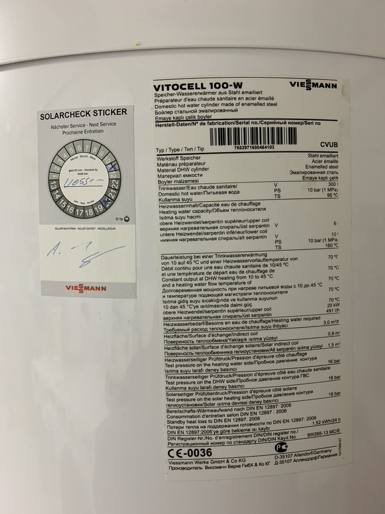

leider hat der Austausch 1. des Sensors und 2. des Geräts selbst immer noch den Fehler -88.8 gebracht.
Zum Gegencheck hat der Techniker jetzt den 20k Sensor angeklemmt und einen 10k Sensor direkt an das Gerät im Keller angeschlossen. Laut Aussage des Techniker sollte mit dem 10k Sensor Ersatztestsensor die Temperatur im Keller angezeigt werden. Aber die Raumtemperatur ist ca. 19 Grad, während der Sensor/das Gerät 35 Grad anzeigt.
Weitere Ideen wo der Fehler liegen könnte und wie man es beheben kann?
Siehe Bild.
