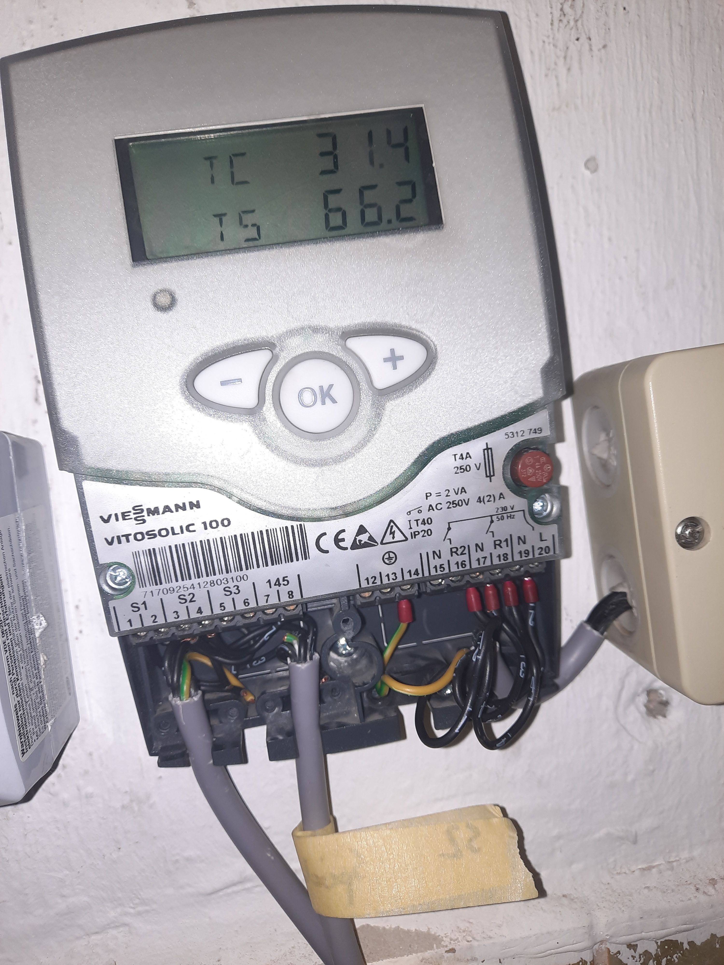

Welche Solarregelung hast du genau ?
Poste bitte die ersten 7 Ziffern der Seriennummer der Solarregelung.
Sorry, wo finde ich dies Bitte.
