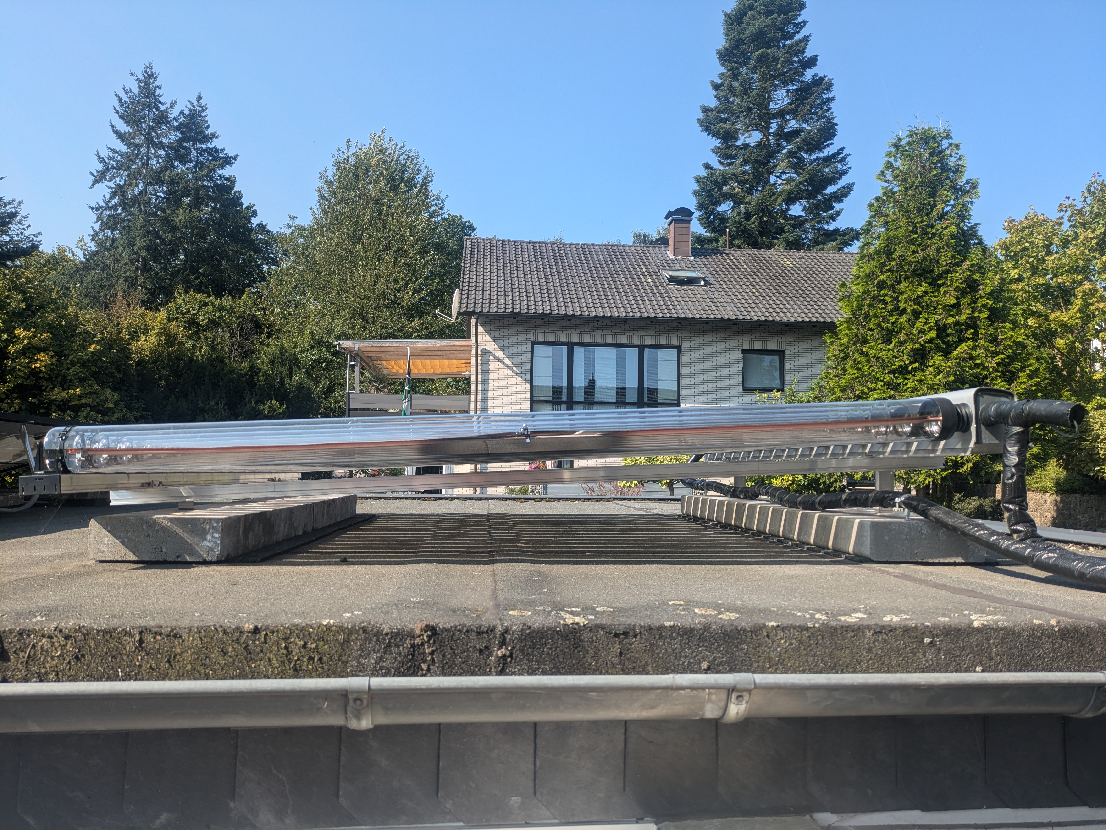

Anbei noch ein Foto, wie der Röhrenkollektor platziert wurde.
Hallo Constantin,
im August sollte so ein Kollektor bei 10 Grad Aufständerung und in der Mitte von Deutschland  im Schnitt vielleicht ca 230 kWh Ertrag haben, laut Simulation.
>>Anstellwinkel ist relativ flach
Wenn die Kollektoren gerade mal mit der in der Anleitung empfohlenen min Neigung aufgebaut sind, muss du mit einer Leistungsminderung rechnen. Dann funktioniert die Heat Pipe nicht richtig.

Mit einem größeren Winkel hättest du unabhängig vom der Funktion der Heatpipe einen größere Ertrag
z.B. 10 Grad --> 45 Grad in FFM hättest du ca. 10 % mehr Ertrag

Der Kollektor steht auf dem Flachdach in kompletter Südausrichtung ohne Verschattung. Ich packe mal noch ein paar Bilder dazu.
Zum Winkel kann ich nicht viel sagen, schätze mal 10-15°.

Der Kollektor muss steiler stehen  idealerweise würden die Sonnenstrahlen im 90grad - Winkel auftreffen..
Was man nicht recht sehen kann: Haben die Röhren insich auch ein Gefälle ? Die sollten zum Sammler hin ansteigen.

Man muss ja mal mit irgendwas anfangen. Und hier fällt als Erstes die flache Lage auf.  Aufständern!
Der Aufstellwinkel hat sehr grossen Einfluss.

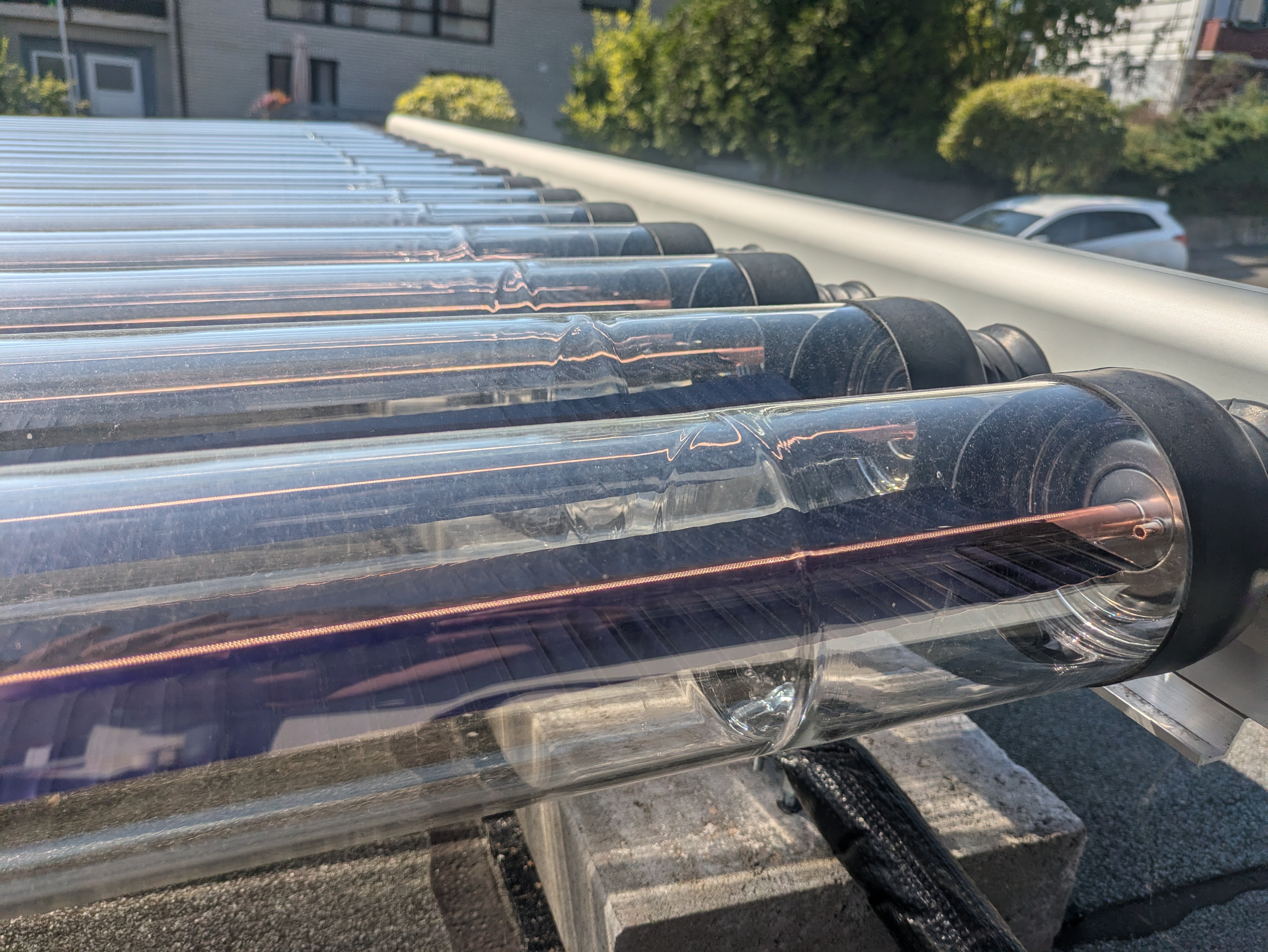

die Röhren sind bei Sonnenschein alle am Glas kalt?
die Röhren haben an der Rückseite auf halber Höhe eine "Verspiegelung" (Getter-Schicht). diese ist bei allen Röhren in Takt? Das solltest du beides innerhalb der  Garantie regelmäßig prüfen und bei Veränderungen sofort reklamieren.

@qwert089  Der Punkt mit der Getter-Schicht ist interessant, bin gerade mal hoch aufs Dach und hab mal alle Röhren berührt.
Alle kalt bei Sonneneinstrahlung.
Ich weiß allerdings nicht ob diese Getter-Schicht so aussehen muss wie bei mir. Die sieht quasi schwarz von unten aus und ist undurchsichtig... Muss das so sein? Ist mir vorher nicht aufgefallen...
Ich schicke mal ein paar Bilder.

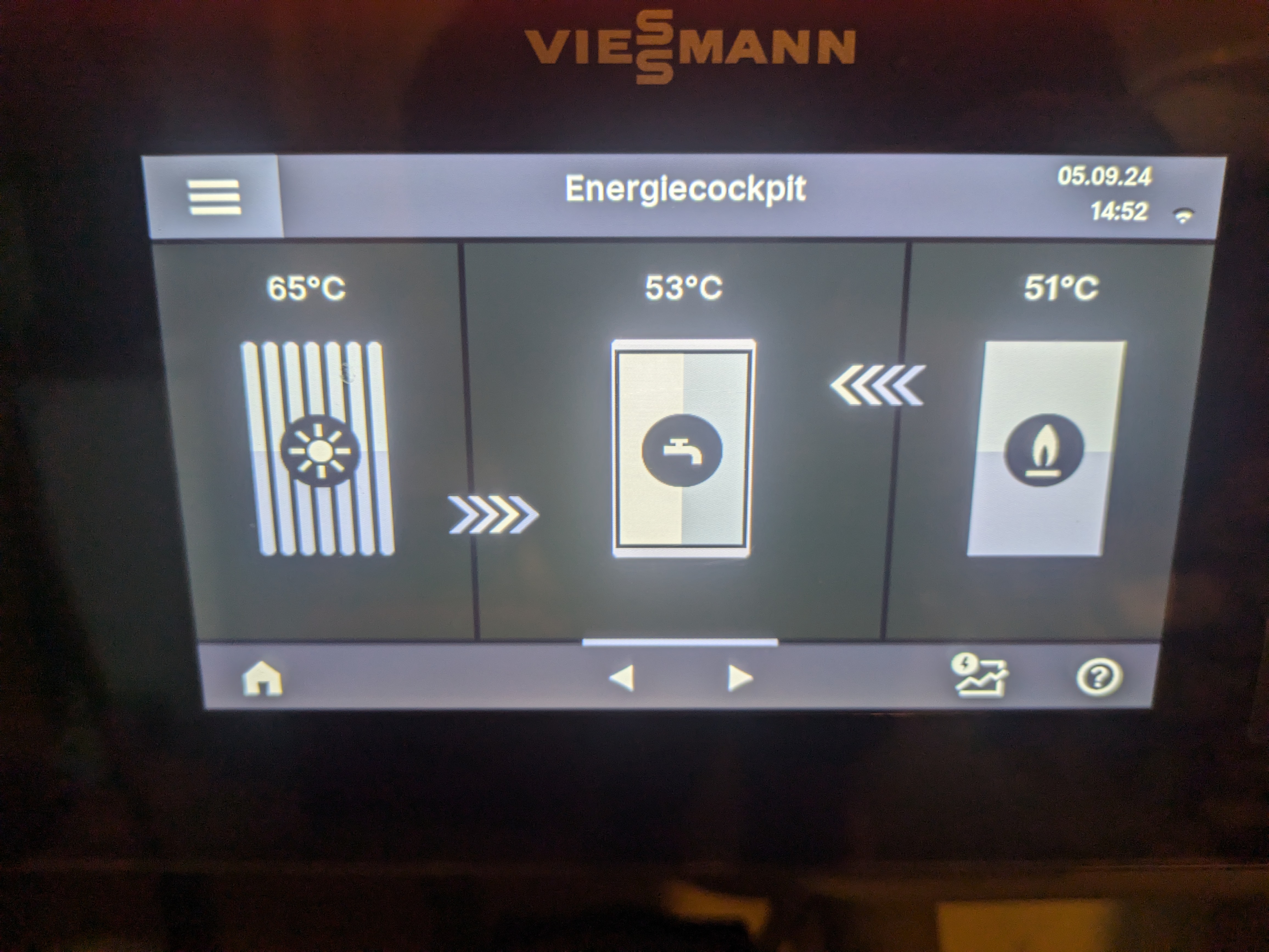

Wenn die Kollektortemperatur das nächste mal bei vollem Sonnenschein wieder bei 62 Grad stagniert, stellst du diese Pumpe für 3-4 Stunden auf "Dauerstopp" und beobachtest dann die Speicher und Kollektor Temperatur.
Im Altbau kann der Wärmeverlust über  so eine Zirkulationsleitung im Dauerlauf das 2-3 fache der Energiemenge darstellen gegenüber dem was für die Erwärmung des verbrauchten  Wasser benötigt wird.
Falls der Speicher so über 60 Grad warm wird, schalte die Pumpe wieder auf "Auto" zurück.
Bei meiner Anlage schalte ich die Zirkulationspumpe ab 65 Grad Speicher auf Dauerbetrieb, damit verhindere ich eine Überhitzung, allerdings erwärmt man so das Mauerwerk im Haus 😞

Ich hab heute mal die Vortex-Zirkulationspumpe für ein paar Stunden ausgeschaltet.
Es war zwar nicht nur perfekter Sonnenschein aber schon zum größten Teil.
Insgesamt hat sich kein anders Bild ergeben als im Automatik-Betrieb.
Kollektortemperatur hatte Maximum wieder bei 65°/67°.
Anbei mal ein paar Screenshots zum besseren Verständnis.
Teste noch mal, beim mir solle es morgen ungetrübten Sonnenschein geben 🙂
Dass die Vorlauftemperatur über den Tag ansteigt, bzw vom Speicher warmes Wasser in den Vitodens zirkuliert ist nicht im Sinne des Erfinders. Da hast du auch Verluste.
