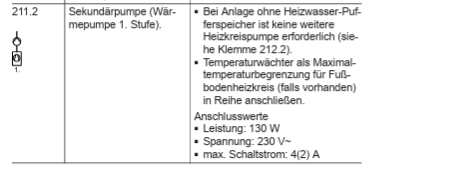

Ist es richtig, dass die Sekundärpumpe [A] an 211.2 der Vitotronic angeschlossen wird?

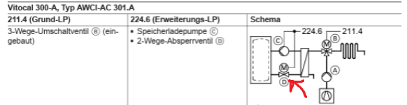

Und was ist mit dem motorisierten 2-Wege-Ventil 7180573?
Was ist seine genaue Funktion und von wo aus wird es gesteuert?
Danke.
Edgard
Hallo @Edgard
Das Umschaltventil ist ein 3-Wege-Ventil und dient zum Umschalten zwischen Heizung und Warmwasser. Der Anschluss ist in der Anleitung dargestellt.

Hallo @Edgard
Ihr motorisiertes 2-Wege-Ventil 7180573 ist in der folgenden Abbildung als D dargestellt.
2025-07-18 20_55_40-Skupnost Viessmann Climate Solutions - Skupnost Viessmann Climate Solutions – Go.png
Meine Vitocal 350-A AWHI 351.A14 ist mit einem Durchlauferhitzer und einer Pumpe ausgestattet.
Anscheinend ist 211.4 vielseitig einsetzbar.
In meinem Fall erhielt ich vom Werk eine Vitotronic-200, bei der 211.4 an X6.4 angeschlossen ist.
Ich hoffe, Sie können mir beim Anschluss meiner Anlage helfen, da ich am Ausgang der 350-A ein 3-Wege-Ventil habe, das ebenfalls an 211.4 angeschlossen werden muss.
Vielen Dank.
Edgard
