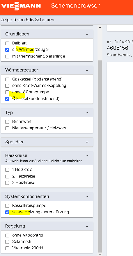

https://schematics.viessmann.com/
so findest du Bsp.
das käme beispielweise  in Frage
https://static.viessmann.com/resources/vitodesk/schemes/4605156_08/Documents/4605156_1604_09.pdf
so findest du Bsp.
