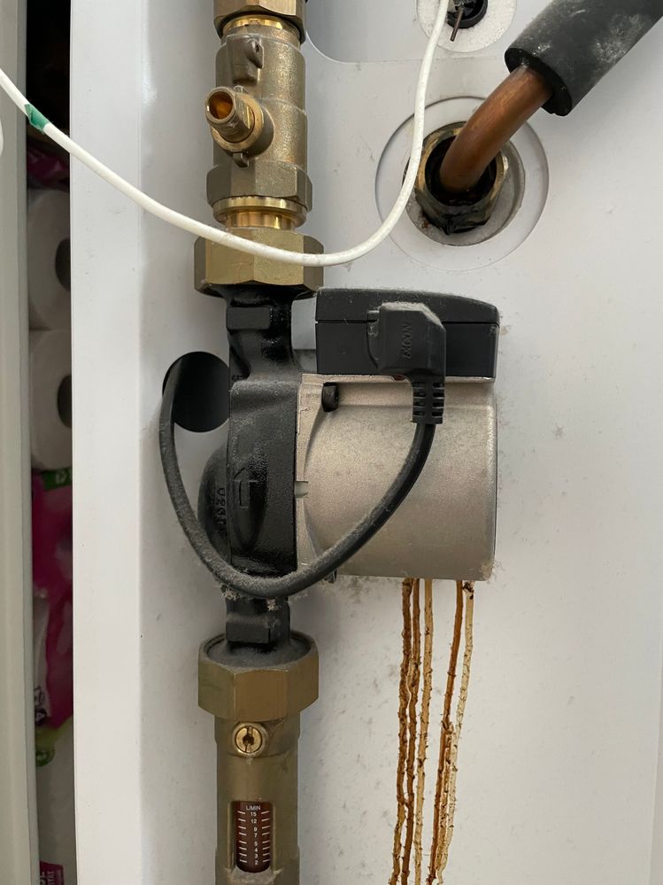

Hallo, seit einiger Zeit macht die Umwälzpumpe von der Vitocell 100-W Geräusche. Es ist eine Viessmann (Grundfos) Type SOLAR 25-60 180  verbaut. Leider finde ich keinen Ersatzmotor. Welchen Motor kann ich alternativ nehmen?  Vielen Dank

Könntest du den Deckel vorne abnehmen, ob die Regelung einen Ausgang mit PWM Kontakt hat.
Genau da ist alles schon mal durchbesprochen.
Dein Regler hat keinen PWM Ausgang.
Daher braucht du auch noch einen Konverter ,der ist in dem Beitrag auch beschrieben.
Vielen Dank. Ich werd den Beitrag mal durcharbeiten
