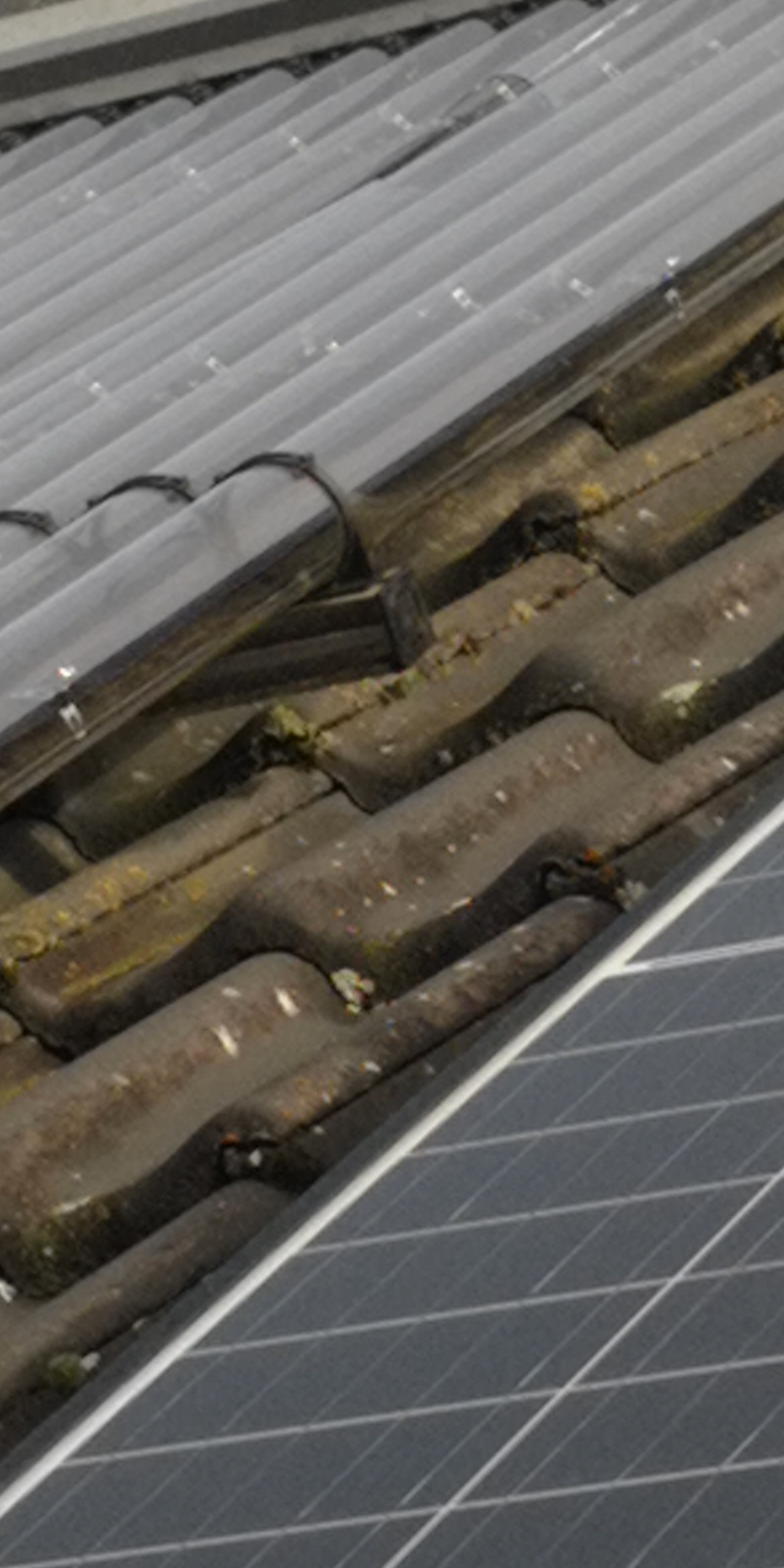

bei einem Hagelschauer wurde eine Röhre meiner Solaranlage zerstört. Die Anlage ist ca. 21 Jahre alt. Im Gebäude ist die Solarthermie dann mit der Wärmepumpe kombiniert.
Es stellt sich nun die Frage, ob der Austausch nur einer (defekten) Röhre sinnvoll und ratsam ist oder ob dann ggf. weitere Fehler auftauchen und ggf. Störungen entstehen, bzw. keine geregelte Wärmeübertragung mehr möglich ist, wie mein Fachbetrieb uns mitteilte. Gibt es hierzu eine nachhaltige technische Information, die dann auch gegenüber dem Gebäudeversicherer zur Regulierung des Schadens verwendet werden kann.
Vielen dank für weitere Informationen zu diesem Vorfall

Hallo Andreas,
wenn nur eine Röhre defekt ist, würde ich es einfach so lassen.
Man kann die Röhren einzeln herausziehen ohne die Anlage zu entleeren.
VG Michael
