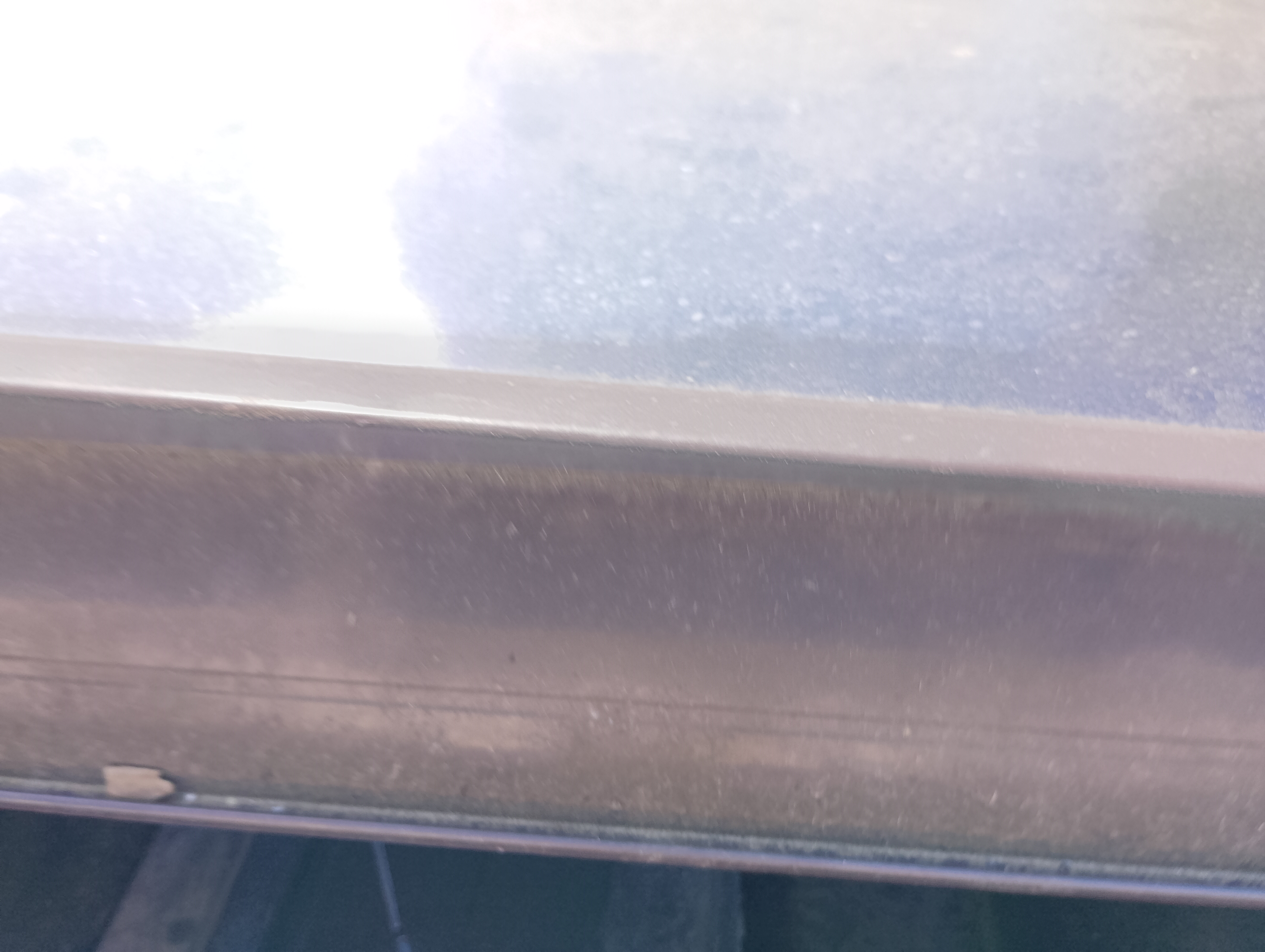

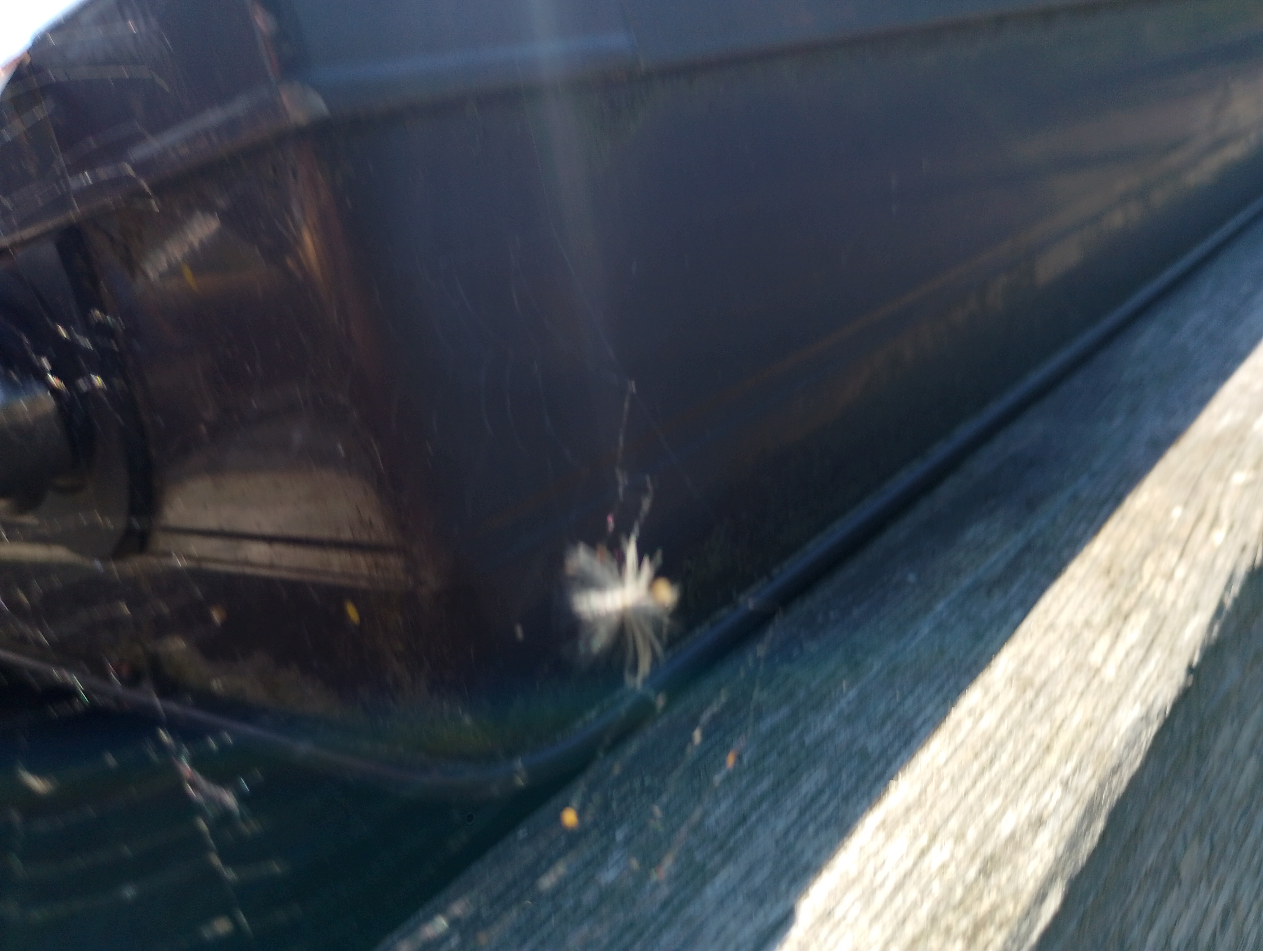

Moin,
Die VITOSOL 100 TYP SV1 sind letztes Jahr von einem Fachmann mit entsprechenden Rohren angeschlossen worden. Leider musste ich feststellen, dass dieses Jahr an einem Kollektor sowohl mittig, als auch an einer Seite eine beträchtliche Menge Wasser austritt. Was ist zu tun, um den Kollektor abzudichten? Die Anschlüsse selbst, sind nun dicht
Hallo @Steudel
Wo genau ist das Leck, Foto?
Das Wasser fließt zum einen fast mittig an der Seite aus dem Kollektor, als auch aus Kollektorsicht vor dem Auslauf. Ich bitte die schlechte Qualität der Photos zu entschuldigen.
