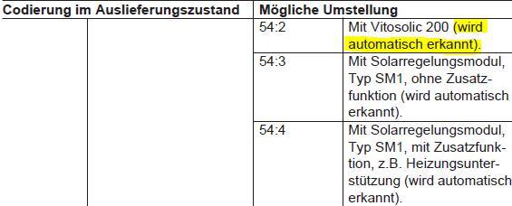

Wie mir geschrieben worden ist wird ja die Vitoslic 200 Baujahr 2003  mit der  Vitorinic KO1B  Baujahr 2015  über BUS kommunizieren,
wird die Vitosloic automatisch  in der Vitoronic anerkannt?
und  wird dadurch die Nachladeunterdrückung WW auch von der Vitotronic abgefragt oder angezeigt?

Hallo Installateur,
die Vitosolic wird automatisch erkannt.
Auszug aus der Montage- und Serviceanleitung deiner Regelung:
Hier ein Auszug aus der Montage- und Serviceanleitung deiner Vitosolic zum Thema Nachladeunterdrückung:
Beste Grüße °be

Hallo Installateur,
Beste Grüße °be
