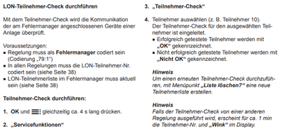

Hallo. Ich habe nun ein ähnliches Problem wie ich vorhin hatte, aber auf meine anderen Anlage, ein Vitodens300, Nr. 7560881606350104, mit LAN-Karte. ViCare hat gut geklappt bis zur Einstellung der Support von LAN-Karten durch Viessmann. Ich habe ein Vitoconnect OPTO 2 gekauft und diese angeschlossen und die LAN-Karte entfernt. Nun melden sowohl Vitodens als auch Vitoco0m eine Störung, der Vitodens wegen fehlende LAN-Karte. Ich möchte diese Fehler zurücksetzen bzw. den Vitodens beibringen, dass keine LAN-Karte mehr da ist.

Ja, es gibt ein Menü, aber ich habe versucht, die Anleitung für die andere Anlage zu verwenden, ging nicht, daher meine Meldung oben am 18.9. Nun habe ich dieses Menu gründlich durchsucht, und die Stelle gefunden, wo man den LAN-Modul abschalten kann.
Der Brenner meldet kein Fehler mehr. Mein Fehler, entschuldige! Am Vitoconnect leuchtet noch die unterste der drei Lampen dauerhaft rot, s. Anhang. Laut ViCare ist es ein "Kommunikationsfehler in der LON-Module". Ich habe vor der Installation des Vitoconn den Brenner ausgeschaltet und die LAN-Karte aus dem Brenner ausgebaut.Hätte es drin bleiben sollen, und nur per Menu abgeschaltet?
Beim Hochfahren des Brenners erscheint Version Nr. 2.008.
Ja, es ist ein Vitotronic 200. Ich habe  dieses Menu gründlich durchsucht, und die Stelle gefunden, wo man den LAN-Modul abschalten kann.  Teilerfolg: Der 300W meldet kein Fehler mehr aber an der Vitotronic ist immer noch die rote Fehleranzeige an (Foto weiter unten) und ViCare meldet einen Kommunikationsfehler LON Module.

Folgen Sie diesen Anweisungen zum Auschecken.
2025-09-14 12_09_23-17638_DE_DEUTSCH_AnleitungLANCardTauschzuVitoconnect.pdf – Google Chrome.png
Vielen Dank für die Hinweise, insbesondere den letzten. Ich habe danach gehandelt und die Fehlermeldungen sind weg; danke!
