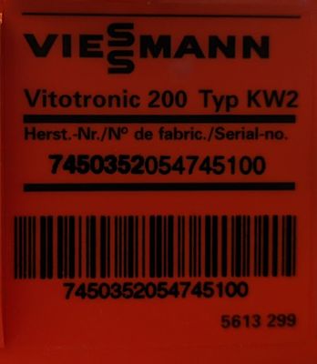

Hallo Phil2811,
die beiden angegebenen Nummern sind keine Artikelnummern, sondern lediglich Produktionsnummern.
Auf den ersten Blick würde ich sagen, dass die 7186545 nicht passt.
Um es jedoch im Detail prüfen zu können, benötige ich erstmal die Herstellnummer deiner Vitotronic.
Hallo Benjamin,
mehr steht auf den Platinen leider nicht drauf.
Hier die gewünschte Information zur Steuerung.
Danke, Philipp
Vielen Dank.
Die 7186545 hat die Artikelnummer 7823981 und kann bei deiner Vitotronic 200 Typ KW2 verwendet werden.
