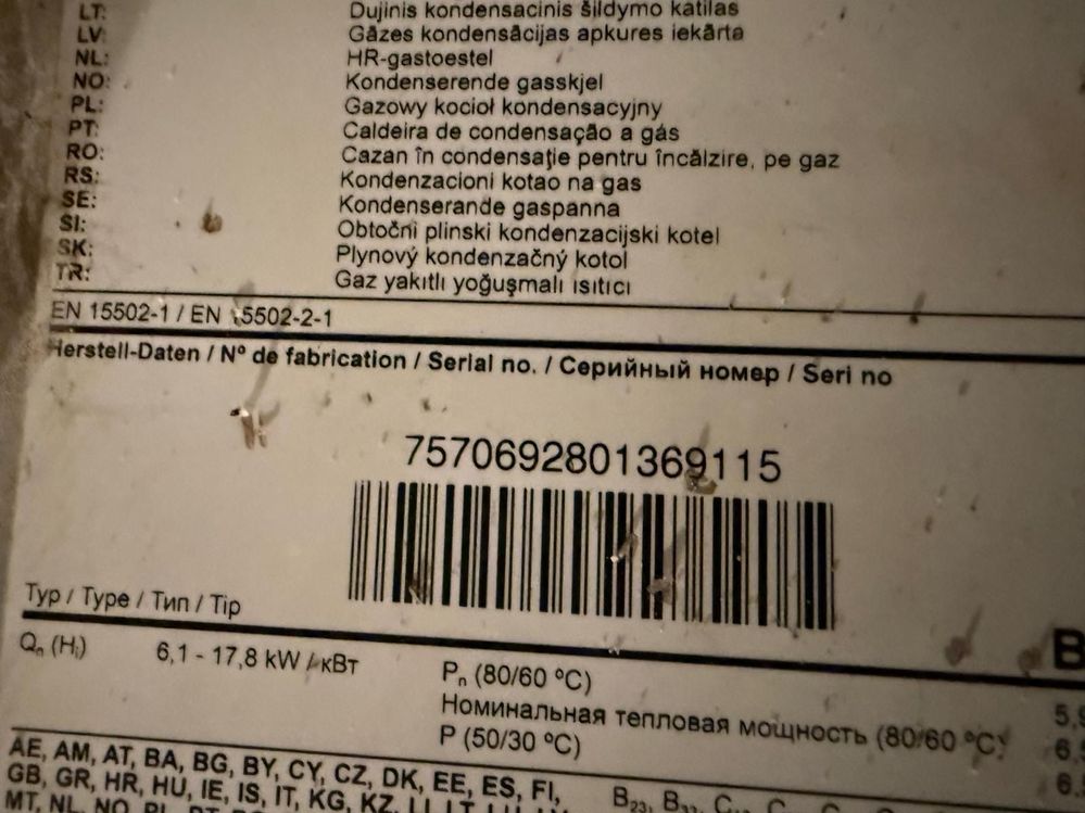

Prima wenn ich das Schaldbild richtig lese ist Klemme 5/6 die Verbindung zur Therme und 3/4  Die Verbindung zum vorhanden Raumregler OT .Im Anhang das Typenschild.

Hallo @Seeli
Für Vitodens 100-W B1HC-19 ist Vitoconnect OT2 kompatibel. Alternativ können Sie ein Set mit Vitotrol 100 OT1 unter der Bestellnummer ZK04328 oder Vitoconnect OT2 selbst unter der Bestellnummer 7637414 bestellen. Für die volle Funktionalität ist ein Außentemperatursensor erforderlich.
