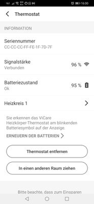

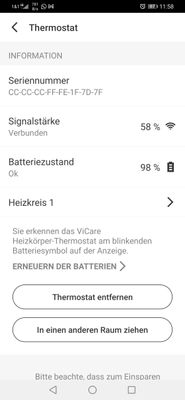

Das Thermostat ist laut App in Ordnung.

Laut Meine Geräteliste ist alles ok nur im Info Teil ist die Meldung.

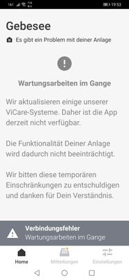

So seit gestern befindet sich alles in Wartungsarbeiten.
Meine Kommunikationsmmodul lässt sich auch nicht neu starten.
So lange sollte keine Wartung dauern.
Aktuell sind leider weiterhin Wartungsarbeiten im Gange, weshalb die System derzeit leider noch nicht uneingeschränkt genutzt werden können.
Unsere Entwickler arbeiten aber unter Hochdruck an der Fertigstellung der Wartungsarbeiten.
