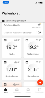

Einzelraumsteuerung ist aktiviert und du hast für jeden Raum eine eigene "Kachel" auf dem Dashboard der ViCare App?
Zeigen die Kacheln dieselbe Solltemperatur rechts-oben in der Ecke an, oder sind diese unterschiedlich?

Dann müsste zumindest für das Wohnzimmer die Kachel so ähnlich aussehen, wie hier für "Büro":
Also der Zeigefinger und die manuell eingestellte Temperatur.
Wie verhalten sich die Kacheln der anderen Räume?
Steht dort rechts-oben dann trotzdem 8°, aber sie werden warm?
Genau die stehen auf 8 und werden warm

Sehe ich das richtig, obwohl du am Wohnzimmer drehst, bleibt die Kachel auf 8° für Sollwert1 stehen?
Die 20° liest du am Thermostat ab?
Was zeigen die anderen Thermostate im Displayfenster an?
Das innere Rohr wird warm
Wenn ich im Wohnzimmer auf 20 stelle geht die Kachel auch auf 20 alle anderen stehen bei 8 und werden trotzdem warm die Thermostate sind alle fest habe die auch schon resetet

Wenn du das Wohnzimmer auf 20°C drehst, sollte in der App bei der Kachel Wohnzimmer die Soll-Temperatur (oben rechts in der Ecke) auf 20°C springen. (Das kann ggf. 2 Minuten dauern, der Datenabgleich erfolgt nicht permanent)
Alle anderen Kacheln sollte auf 8°C bleiben.
