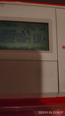

1. die Umwälzpumpe läuft, obwohl nach Schaltzeit Raumheizung AUS. Der Mischer regelt exakt nach Schaltzeit, die Pumpe aber nicht.
2. um ca. 23:50 , Anzeige: Warmwasser : EIN , obwohl nach Schaltzeit seit 20:30 Uhr auf AUS. Die Speichertemperatur ist genau auf eingestellten 50 Grad, Kesseltemperatur: 64 Grad.
Warum läuft da die Umwälzpumpe und warum ist der Speicher aufgeheizt und die Kesseltemperatur so hoch, obwohl doch die Heizung nach Schaltzeiten seit 20:30 Raumheizung und Warmwasser aus sein sollten.

Könntest du zudem bitte mal Bilder der genannten Anzeigen hier posten?

Schaltzeit für Warmwasser ist von 6:30 bis 20:30. Warum ist Warmwasser um 00:26 EIN?
Warum läuft die Heizungs-Pumpe, woch Raumheizung AUS ist.
Das mit der laufenden Pumpe ist allerdings nicht immer, manchmal ist sie auch aus, wenn Schaltzeit auf AUS.
Heute Nacht mache ich noch mehr Bilder von angezeigten Einstellungen.
Gruß Manfred

hier als Bilder alle Daten von heute um ca. 00:10 Uhr.
Die Umwälzpumpe war aus. Kann das evtl. auch damit zu tun haben, dass ich die Codierung (Heizkesselpumpe) von 012:000 -Frostschutzpunkt 1°C auf 012:001 - Frostschutzpunkt -5°C- geändert habe? Es war in der Nacht auch immer über 0°C .
Aber selbst wenn die Pumpe eine Frostschutzfunktion haben sollte, warum blieb dann der Mischer =ZU und die Pumpe lief? Da kommt dann doch auch kein warmes Wasser in die Heizkörper!
Aber warum ist Warmwaser immer auf EIN? Schaltzeit ist bis 20:30. Selbst wenn der Speicher noch einmal aufgeheizt werden sollte, so dauert das doch keine 3 1/2 Stunden. Und die Kesseltemperatur von 56 Grad erscheint mir auch nach 3 1/2 Stunden auf AUS für WW und RH zu hoch.

Die Speichertemperatur ist auch auf Soll:50° und IST: 54° und die Kesseltemperatur auf 67°. Die Anlage hält demnach die ganze Nach die Speichertemperatur auf Soll.

ABER in der Grund-Anzeige steht immer noch Warmwasser EIN
Auch noch um 00:00 Uhr, wenn Heizung und WW schon seit 4 Stunden aus sein sollten steht immer noch bei beiden EIN!!!
Kesselwasser ist teilweise über 70° heiß, Speicher hat eine Temp von 52°, obwohl seit 19:30 AUS sein sollte, das zeigt doch, dass beide in der Zwischenzeit aufgeheizt wurden.
HK-Pumpe läuft um Mitternacht, obwohl Heizung AUS um 20:30 war und pumpt 24° Grad kaltes Wasser durch das Haus und die Pumpe braucht 24 Watt, wenn warmes Waser gepumpt wird braucht sie nur 11-15 Watt?

Hier die Bilder der Zeitprogramme.
Wenn der Speicher aber 3-5 Stunden nachdem keine Erwärmung stattfinden soll immer noch SOLL-Temperatur hat, wurde er inzwischen aufgeheizt.
Der Vorlauftemperatursensor arbeitet einwandfrei, nachgemessen mit Infrarot-Thermometer - siehe Bilder.

Bei mir zeigen beide EIN an, obwohl beide außerhalb des Zeitfensters.

Das Warmwasser ist um Mitternacht auf Tages-Soll-Temperatur, der Kessel ist aufgeheizt, die HK-Pumpe pumpt bei geschlossenem Mischer kaltes Wasser durch das Haus.
