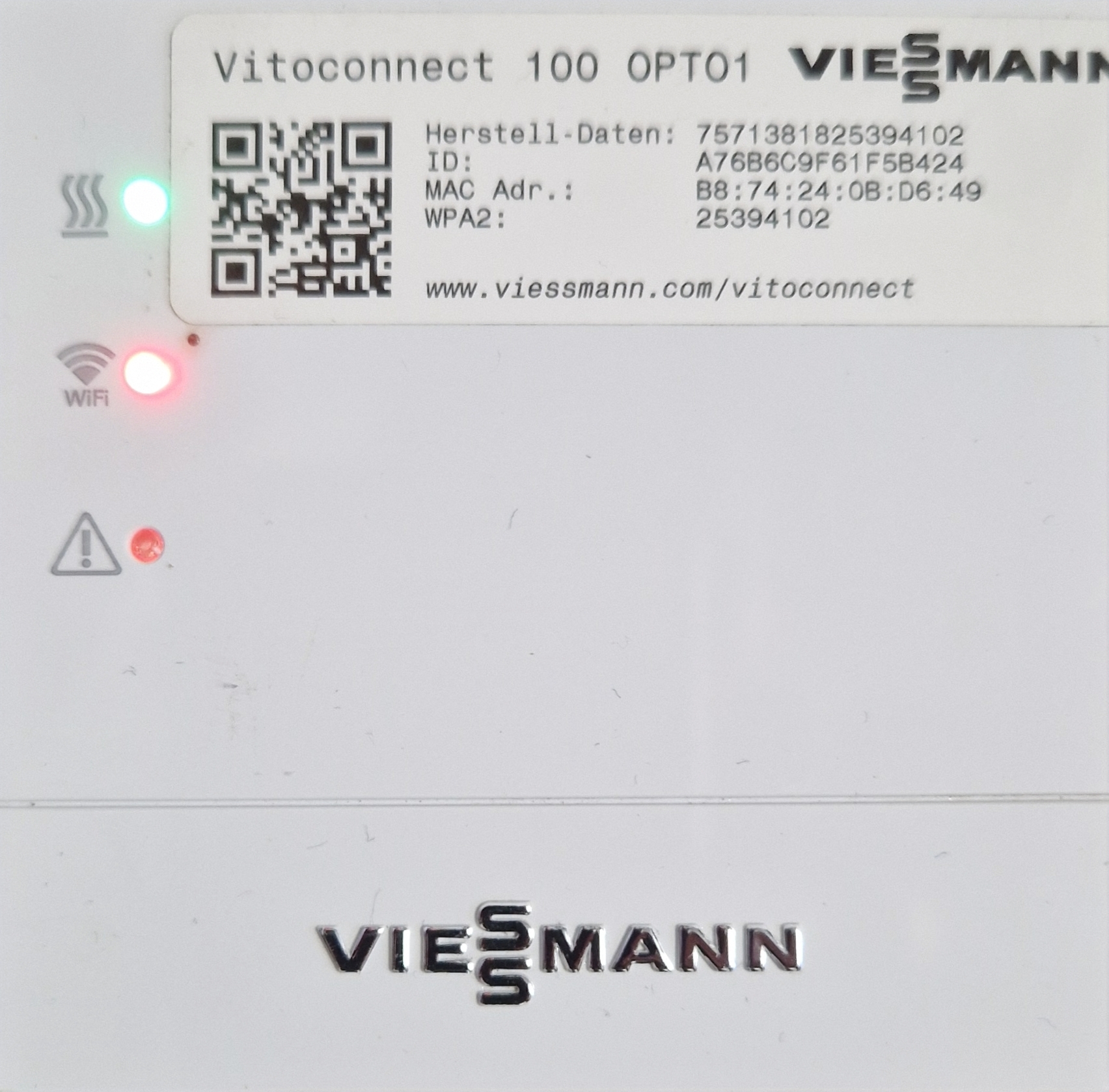

Habe auch die Zugangsdaten des alten Benutzers bekommen, aber das Gerät (WIFI Led) blinkt immer rot nach Verbindung mit dem Internet. (freier Zugang zum Internet, keine Firewall)

Die Vitoconnect Opto 1 ist jetzt mit der Anlage verbunden, aber das WLAN LED blinkt nach wie vor rot.

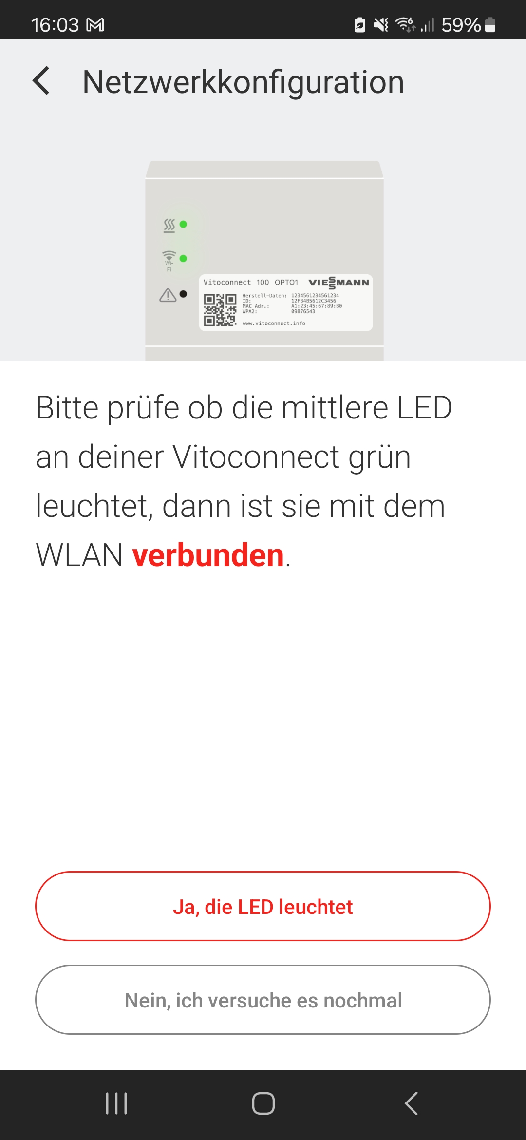

Ich habe es jetzt nochmals probiert.
1) System erweitern (Hybridanlage)
2) QR Code gescannt
3) per WLAN mit der Vitoconnect verbunden (war erfolgreich)

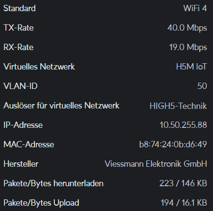

4) privates WLAN ausgewählt und verbunden (DHCP Adresse erhalten und mit dem WLAN verbunden)
5) die mittlere LED blinkt nach wir vor rot...

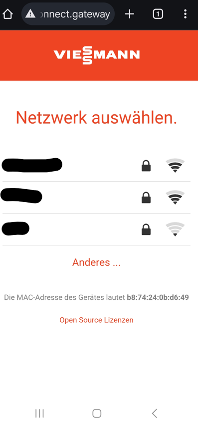

probiere bitte die Netzwerkkonfiguration des Vitoconnects manuell herzustellen:

Die Firmware Version sollte dir auf der Weboberfläche des Vitoconnects angezeigt werden, diese erreichst du über die manuelle Netzwerkkonfiguration

OK, danke. Auf der Weboberfläche zeigt er mir nur meine WLAN Netzwerke an, aber kein Firmwareupdate.
