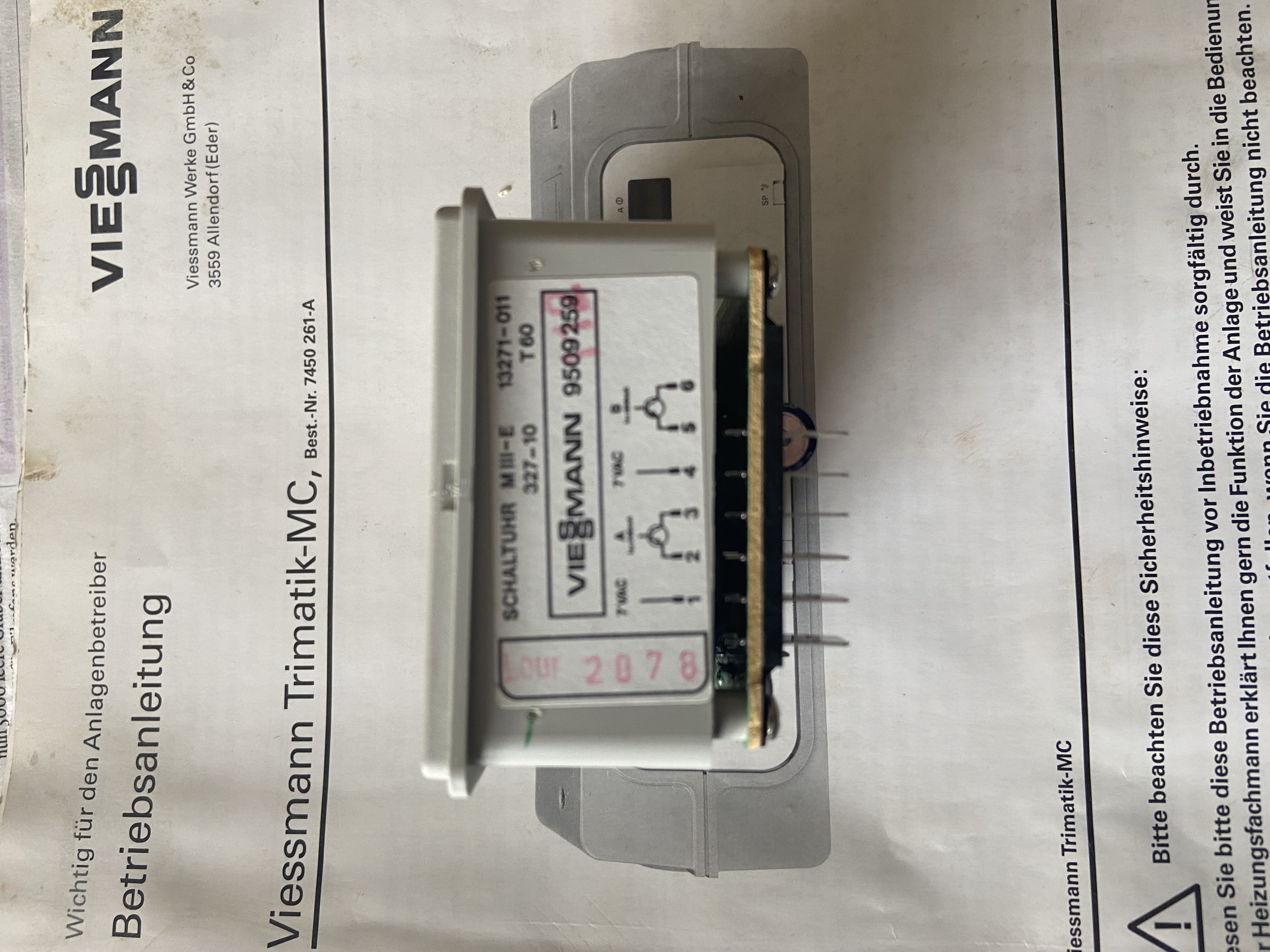

Meine Heizung war im Sommer aus, nun mache ich sie an aber weder das Display der Uhr noch die LED leuchten an der Steuerung. Die Heizung heizt aber ganz normal auf und schaltet entsprechend ab wenn aufgeheizt.
Ich habe eine Trimatik MC 7450 261-A mit einer Schaltuhr 9509 259
die Frage: kann es sein, das nur die Pufferbatterie (goldcap) Zeitschaltuhr leer ist und würde es genügen diese Auszutauschen oder deuten die nicht leuchtenden LED auf einen anderen Defekt an der Steuerung hin?

Die Pufferbatterie ist nur eine Gangreserve. Da hier scheinbar gar nichts mehr an optischen Zeichen funktioniert, wird sehr wahrscheinlich das Netzteil einen Defekt haben. Bei diesem wird die Steuerspannung fehlen, Die ist unter anderem für die Hintergrundbeleuchtung des Dislplays und für die LED-Anzeige verantwortlich. Wenn du Glück hast, ist nur eine Feinsicherung gekommen.
An der Uhr bastel ich zufällig auch gerade herum. Du kannst sie mit einem Netzteil (oder 9V-Block) einfach testen (Pins 1 und 4). Im Anhang ist die Belegung.

Die Schaltuhr habe ich gerade getestet mit der 9V Batterie. Sie funktioniert. 👍 da ist somit nicht das Problem.
