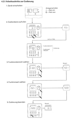

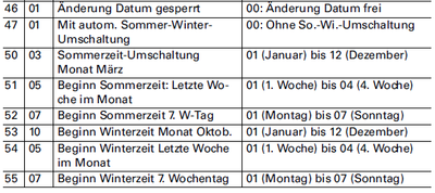

Die Umstellung kannst du wie folgt deaktivieren, oder aber das Datum entsprechend anpassen.
