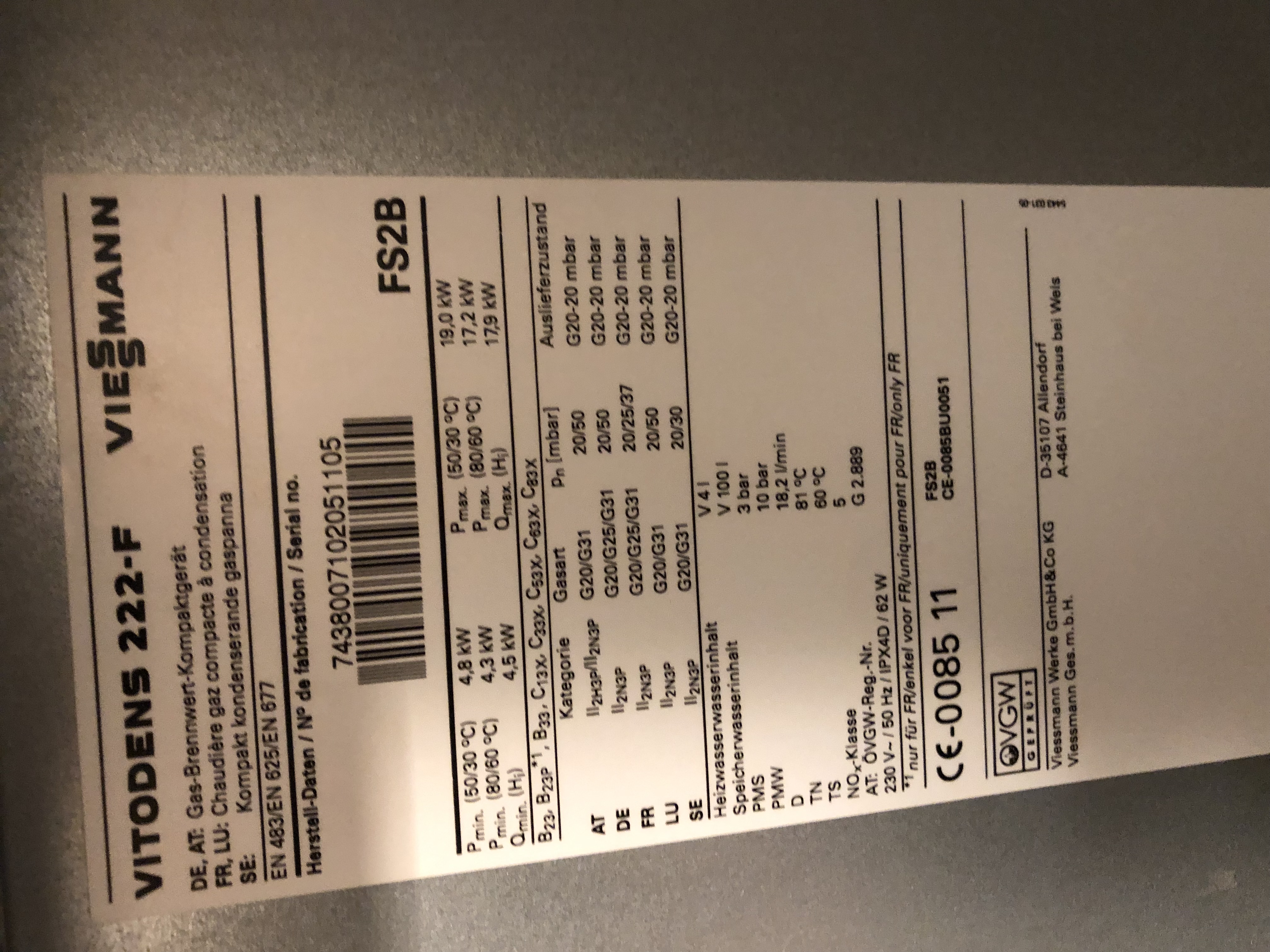

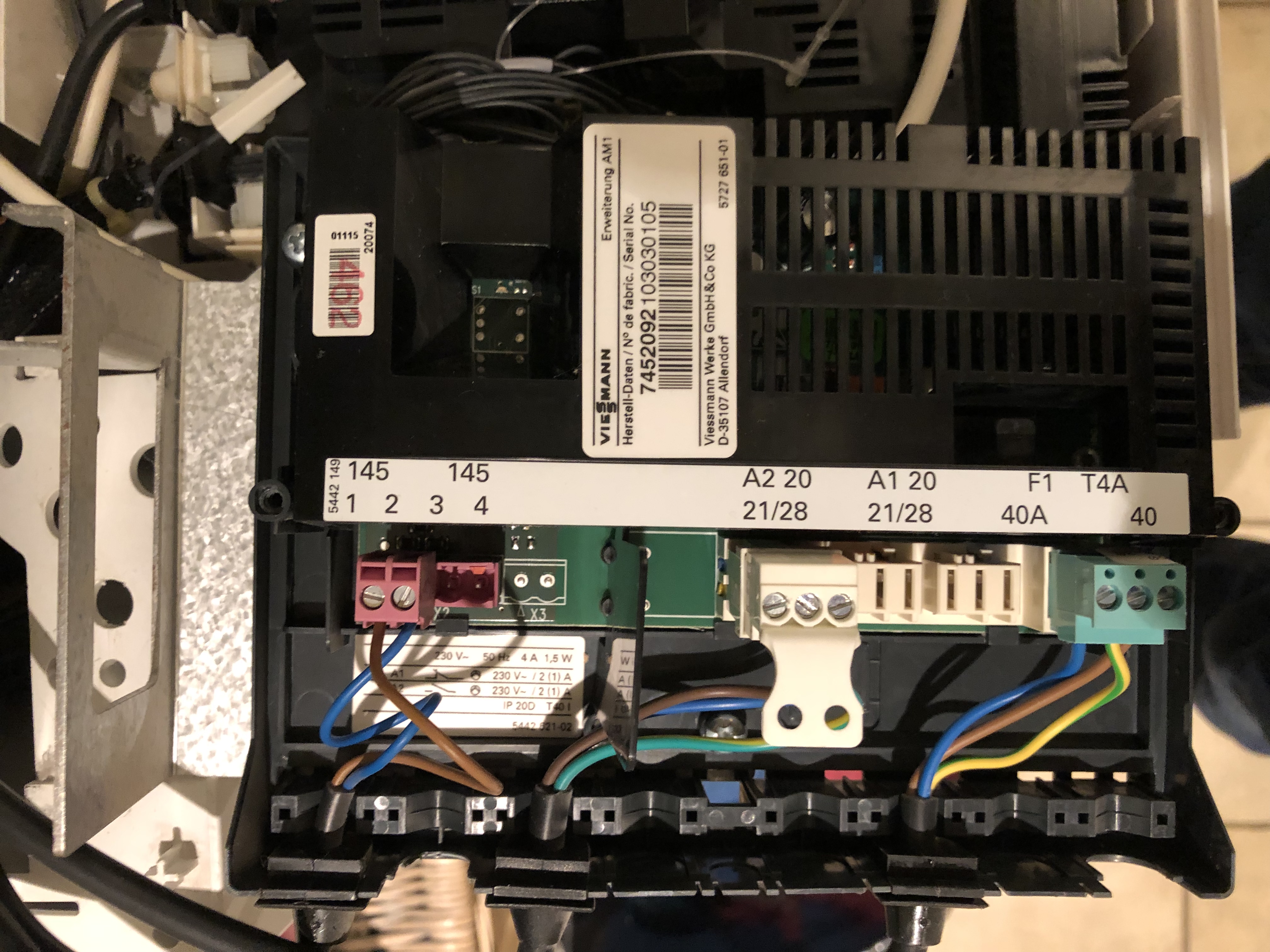

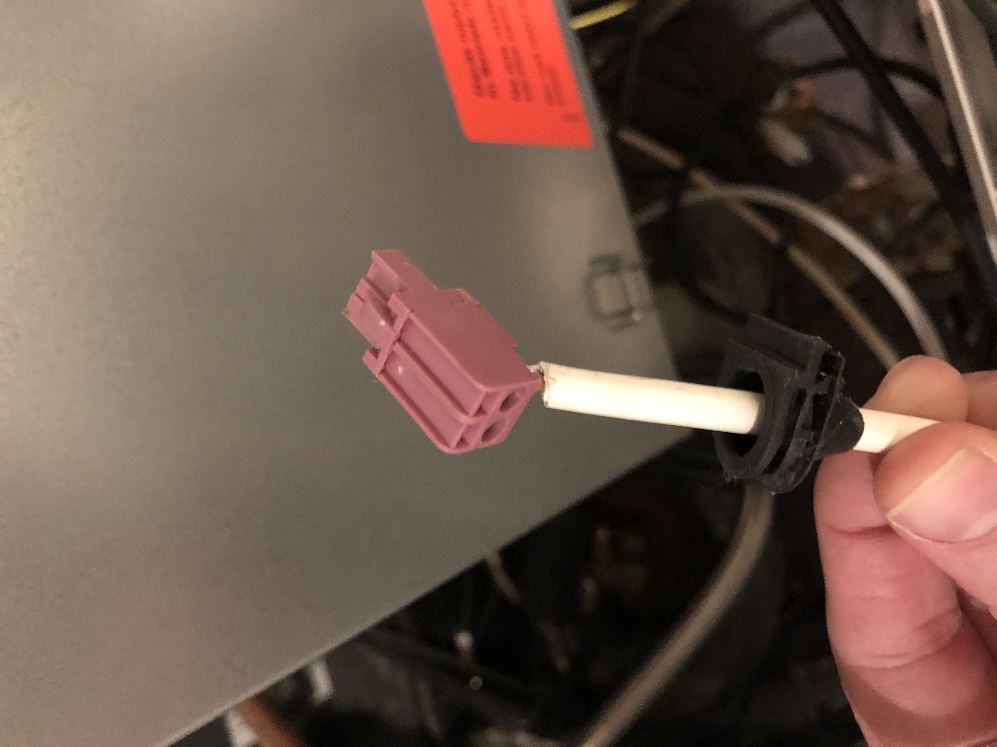

ich möchte an meine Vitodens 222-F Typ FS2B eine Vitotrol 200 Steuerung anschließen. Ich bin mir nicht sicher wo der mitgelieferte Stecker 145 angesteckt wird. Kann mir jemand vielleicht helfen? Vielen Dank im Voraus.

Der Stecker 145 (KM-BUS) wird am gleichnamigen Steckplatz 145 (KM-BUS) der Regelung angeschlossen.
Dazu sollte die Anlage natürlich erstmal spannungsfrei geschaltet werden.

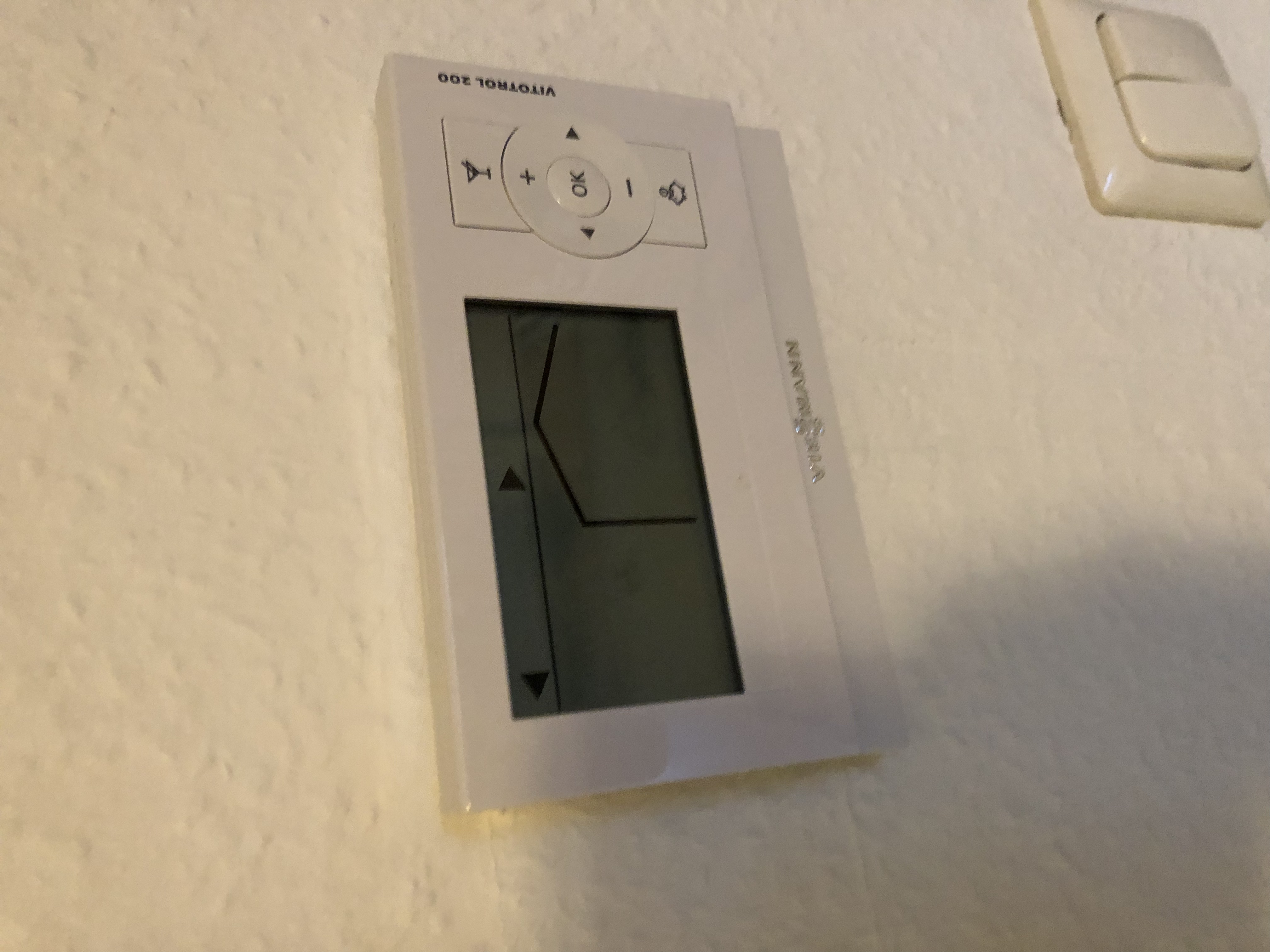

Verwenden musst du zudem eine Vitotrol 200-A und keine Vitorol 200 (Ohne A).
Zudem muss die Anlage für den Anschluss einer Vitotrol 200-A witterungsgeführt betrieben werden.
