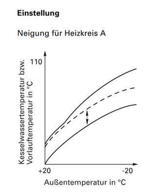

Ich nehme an, die Differenztemperatur zwischen Kessel und Mischer ist als Korrektur des Niveaus für Heizkreis A ohne Mischer zu verstehen? Leider kann man diese nur minimal auf +6 K codieren.
Beide Kreise gleich einstellen geht nicht?
Wie wirkt sich die Codierung der Neigung für Heizkreis A aus?
Rückt diese "anstelle" der Neigung für Heizkreis B oder ist diese "on top" zu verstehen - so wie auf der Grafik dargestellt?
Kann ich die Neigung für Heizkreis B auch auf 1,4 codieren oder ergibt das dann 2,8 - da schon 1,4 am Drehknopf eingestellt sind?

Dazu wird die Heizkurve für HK B (gemischt und somit auch niedriger) an den "Drehreglern" eingestellt und für HK A (ungemischt) über die Codierebene.
Da bereits für HK B eine niedrigere Heizkurve eingestellt ist, kann für HK A "nur noch" die Temperaturdifferenz, sprich das zusätzliche Niveau der Heizkurve und deren zusätzliche? Steigung eingestellt werden.
Die Frage ist nun: ist diese Steigung zusätzlich (wie auf der Grafik dargestellt) oder anstelle der von HK B (Drehregler) zu verstehen - was wesentlich einfacher wäre.
Das wird in der Serviceanleitung nicht so ganz deutlich.

Aus der Neuformulierung ist für mich leider immer noch nicht ganz klar, was du genau hier wissen möchtest.
Für jeden Heizkreis stellst du eine eigene Kennlinie ein.
Diese addieren sich nicht.
So verstehe ich es eigentlich auch.
Was passiert in Fällen (wie im Auslieferungszustand) wenn für A die Steigung kleiner ist wie für B?
Wird dann für A auch B genommen?
Geht ja physikalisch nicht anders.
