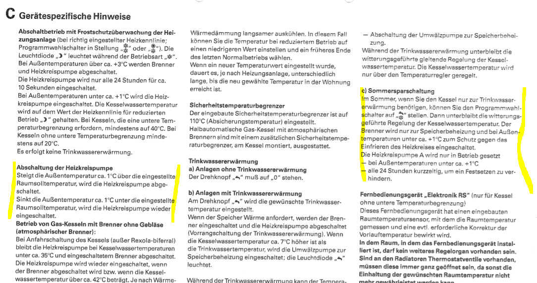

das ist aus der Anleitung der Trimatik, das ist nicht 100% genau deine Trimatik, aber die Logik sollte identisch sein.
Der Raumtemperatursollwert von dem da die Rede ist, ist der Wert des Drehknopf mit dem * bezogen auf 20 Grad. D.h. wenn der auf +5 steht ist Sollwert 25 Grad --> Pumpe schaltet bei 26 Grad AT ab.

Das ist die ganz alte Trimatik, die hat keine Heizkreispumpenlogik.
Sobald eine Heizprogramm an ist (außer Frostschutz, da nur unter 1°C), läuft die Pumpe, außer ist auf nur Warmwasser gestellt. Den Rohren macht das nichts, so viel Druck baut die Pumpe nicht auf.
@Berti12 entweder damit leben oder eine neue Vitotronic 200 auf den alten Kessel setzen. Die hat dann eine Funktion, die die Pumpe automatisch wie oben beschrieben abschaltet.
