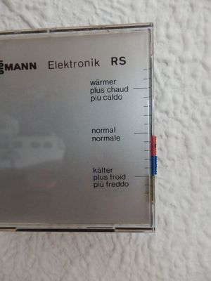

seit Monaten scheint der Arbeitspunkt der Mischkreisregelung, die vom RS-Fernbedienungsgerät unterstützt ist, verschoben zu sein: beide TT- und NT-Regler müssen an der RS voll heruntergedreht werden, um eine normale Umgebungstemperatur (21°C) über den Fußboden zu erreichen.

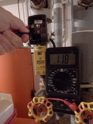

Aussenfühler Typ 9580177 gestern nachmittag gereinigt, kurz abgeklemmt, Widerstandmessung: 115 Ohm bei ca. 15°C Umgebung
Anlegesensor für Mischkreis Typ 9580175 heute vormittag kurz abgeklemmt: 118 Ohm bei ca. 30°C Rohrtemperatur (Rohrthermometer am Mischerausgang). Bei aktueller Aussentemperatur von 10°C liegt die Kesselvorlauf bei 42°C (Rohrthermometer und Tetramatikanzeige)
Betriebsart: TT, Sollwert am RS_Bediengerät eingestellt bei 2 Strichen unter Mitte
Erreichte Umgebungstemperatur (neben RS-Gerät): Istwert = 21,3°C
Temperatursensor Mischkreis:
Vorlauf Hauptkreis:
Vorlauf Kessel:
geregelter Mischkreis:

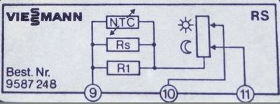

Während die Anlage testweise ohne RS-Fernbedienung läuft, werde ich das RS-Gehäuse abbauen und "analog" überprüfen. Es soll doch eine Schaltung existieren, wo die Sollwerte der Potis und 3 Widerstände stehen.
Im unteren Teil Platine ist ein kleiner Trimmer vorhanden, der möglicherweise zur Eichung des NTC bestimmt ist.
Die FB Viessmann-elektronik-RS_9587248 soll angeblich identisch zu WS sein, nur mit einem zusätzlichen NTC-Komponent zur dynamischen Kompensation der Raumtemperatur ausgestattet. Hier die unkompensierte WS aus Ihrem Forum:

Inzwischen konnte ich den Wert des TT-Reglers bei mittlerer Stellung auf der SWP-leiterplatte messen: 296 Ohm.
Vergleichsweise liefert die RS-Fernbedienung, die jetzt zwangsweise auf dem Tisch bei ca. 21°C Raumtemperatur liegt, einen TT-Istwert von 347 Ohm (Pin 9/10) und NT-Istwert von 333 Ohm (Pin 9/11). Die RS-Regler sind selbstverständlich mittig eingestellt.
Meine technische Schlussfolgerung: wie ursprünglich vermutet, verschiebt der erhöhte Sollwert der RS-Bedienung den Arbeitspunkt der Regelung, die zu viel Wärme produziert.

Ist der eingebaute NTC möglicherweise mit dem bekannten NTC10k im Aussenfühler verwandt?
