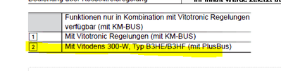

Hallo Thomas,
dein Vitodens hat dann schon den Plus Bus.
https://www.loebbeshop.de/viessmann/solarregler
hier ist deine Übersicht der Regler.
Du brauchst einen der mit 2 markierten Regler.
VG Michael

Hallo Thomas,
das SM1 "spricht" nur den alten KM-Bus.
Damit kanns du nicht anfangen.
Du brauchst entweder
-Erweiterung EM-S1
- oder SDIO/SM1A
VG Michael
