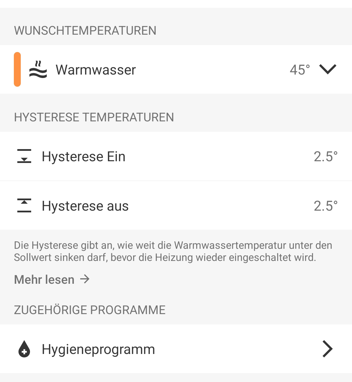

Hintergrund ist ich habe das Hygieneprogramm auf heute eingestellt und die normale Warmwassertemperatur ist begrenzt bei 45°C. Hysterese ein und aus auf 2,5°C. Meine aktuelle Speichertemperatur zeigt lediglich 52°C an und es wurden nur 0,3kubikmeter gas verbraucht sonst ca. 1kubikmeter?

Was hast denn als zweite Temperatur eingestellt ? Die Hysterese gilt dafür nicht.
Beispiel: man stellt für die Hygiene 55*C ein und setzt den Start auf 3 Uhr Nachts. Die Temperatur wird dann eben ab 3 Uhr Nachts auf 57*C erwärmt. Mit Erreichen schaltet das WW- Programm wieder auf Normalzyklus.
Hallo, danke für die Antwort, was meinen Sie mit 2.Temperatur?
Beim Hygieneprogramm kann ich nichts einstellen.
Siehe Bilder, falls das hilft.
Das kann je nach Therme unterschiedlich sein. Ich vermute mal,dass bei dir 60*C in der Regelung vorgegeben sind?

Danke es hat keinen Einfluss darauf. Habe es heute nochmal getestet.
