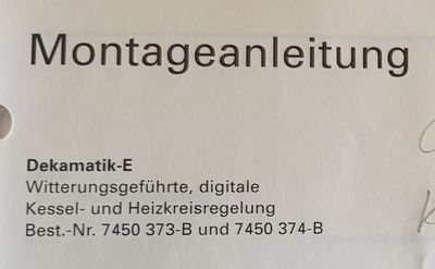

Bei Elektronik-Basteln werde ich gleich hellhörig. Was gibt es da für Möglichkeiten...?
Ist die Herstellernummer auf der Montageanleitung aussagekräftig oder muss ich woanders suchen?
Grüße Ralf
Hallo Ralf,
das ist die Montageanleitung zu deiner Regelung.
https://www.viessmann.com/vires/product_documents/5481654VMA00001_1.PDF
Seite 30 und 31 Ext Betriebsumschaltung.
Schau dir das an, ob das in die Richtung geht was du machen möchtest.
Dafür bräuchtest du eben noch ein Gerät das aus der Ferne ein potentialfreies Relais schalten kann.
VG Michael
Das kommt davon, wenn man kein Manual liest... D.h. ich brauche nur zwei dumme Relais die ich per App schalte, für rechten und linken Heizkreis. Das ist genau die Lösung, die ich gesucht habe. Vielen Dank für schnelle Hilfe.
