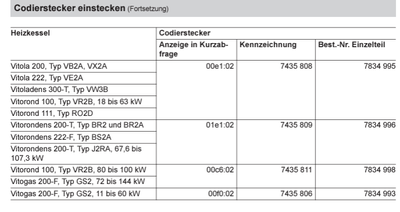

Hi,
hab eine Biferral Kesselnummer 7231443912707 mit 1 heizkreis mit Mischer und Warmasser bereitung
die bekommt in Kürze ne KO1b bin mir aber nicht Sicher mit dem Codierstecker. Verbaut ist ein 7834997, kann ich den weiter betreiben der benötige ich den CB....
da es manchmal sehr schwierig ist die Richtigen nfos zu Filtern.
Vielen Dank im Voraus
1 ANTWORT 1
Hallo @ELSD
Ich füge eine Tabelle der Kodierstecker VT 200 KO1B bei. Für das Vitola biferral wäre ein Vitola 200 Stecker geeignet.
