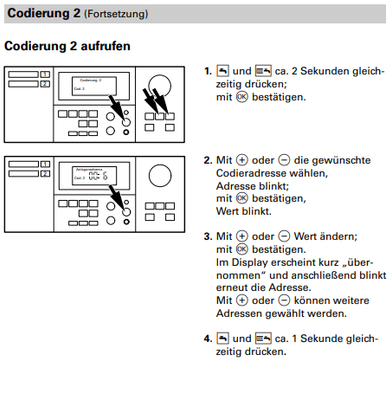

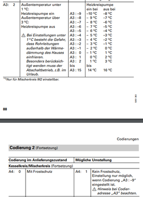

Um den Frostschutz zu deaktivieren, musst du folgende Codieradressen beachten/ einstellen.
