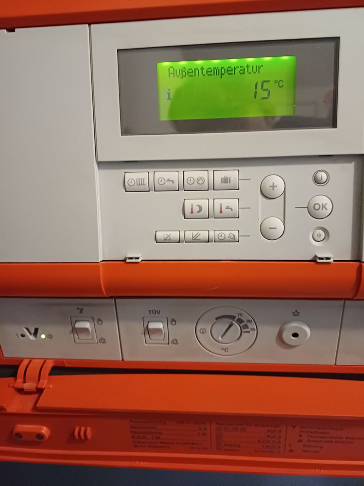

Ich habe heute die Netzteil Platine gewechselt, leider immer noch ohne Erfolg. Display weiterhin dunkel und Kontrollleuchte aus. Heizung geht aber im Notlauf an.
Danke für den Tipp aber die Außentemperatur wird am Display richtig angezeigt (aktuell 15 Grad), siehe Anhang)
