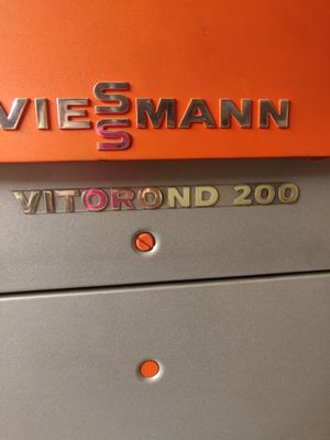

Ich muss den Filter meines Ölpumpenmodells Vitotronic 150 wechseln. Wo finde ich das Modell?
Moin ilaria,
der Typ der Ölpumpe steht meist vorne auf der Pumpe.
hier ein Beispiel:
Was für einen Brenner hast du denn? Kannst du mir eine Herstellnummer des Brenners bereitstellen?
freundliche Grüße
Timo Brüssing
Thank you for getting in touch. Is that enough? If you need anything else, please let me know.
To provide you with the replacement part number, I need the burner number. This can be found on the burner itself, usually on a small white sticker with a serial number. Based on this number, I can give you the replacement part number.
freundliche Grüße
Timo Brüssing
Sehr geehrter Herr Bruessing,
ist das beigefügte Dokument korrekt?
Vielen Dank für Ihre Geduld
Ilaria
