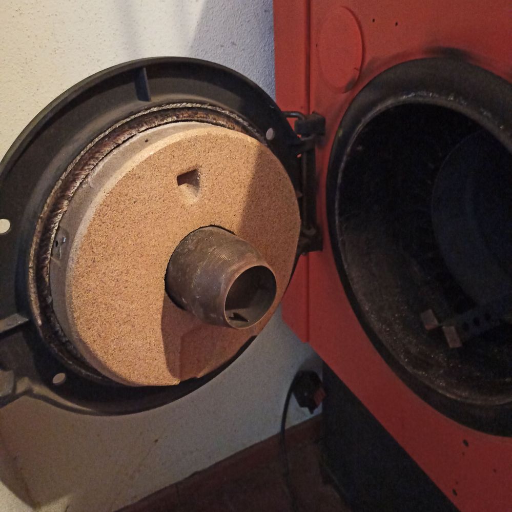

Kurz vor dem Austausch - Ende 2023 - zerbröselte mir der Wärmedämmblock der Vitola uniferral, Bj. 1989.
Die Brennertür wurde während der ganzen Zeit noch nicht gewechselt.
Welchen Wärmedämmblock muss ich bestellen - besser: Welche Ersatzteilnummer ist hier die richtige?

Hallo, ich will gern meinen Beitrag leisten. Ich weise gleich darauf hin, dass ich nicht erkennen kann, ob ich eine andere Brennraumtür habe.
Der Brenner musste abgeschraubt werden, da der Dämmring - wenn ich mich richtig erinnere - mit drei Schrauben befestigt ist, von der mindestens eine nicht zu erreichen war, solange der Brenner montiert war.
Nach dem deutlichen Hinweis von "divanc" - s.o. - habe ich zunächst in den Viessmann-Listen nach dem passenden Wärmedämmblock gesucht. Da ich mir nicht sicher war, habe ich mich dann bei der Firma, bei der ich bestellen wollte, beraten lassen. Herr Dorsten von der Firma "3-Liter-Heizung" hat mir schnell geholfen, sodass ich auf jeden Fall das richtige Teil bekam. Ich denke, du kannst Herrn Dorsten auch ohne die Suche über die Viessmann-Ersatzeil-Listen fragen, welcher Dämmblock an deine Tür passt. Ich habe ihm den Namen der Heizung und das Baujahr (Typenschild) sowie den Brennertyp genannt und er wusste sofort, welcher Block der richtige war.
Das war dann schnell montiert. Da ich sowas noch nie gemacht hatte, habe ich meinen Heizungsmonteur gebeten, sich das anzusehen und dabei auch die Heizung zu überprüfen -Kaminkehrertermin stand an.
Vor der Reparatur sah meine Heizungstür genauso aus, wie auf deinem Bild. Das Danach-Bild hänge ich an.
Gruß, Franz
Ich habe noch etwas entdeckt: Ich konnte mir unter der Formulierung "angeflanscht" nichts vorstellen. Gerade habe ich dein Bild vergrößert und ich glaube, ich erkenne die "Klammern", die das Einzige sind, was von dem Wärmeblock übrig geblieben ist.
So sieht mein Wärmeblock von der anderen Seite, der Brennerseite aus -und du kannst die Gewindeöffnungen in den "Flanschen" erkennen.
Die Dichtungsschnur habe ich NICHT montiert. Die alte dichtet noch genug ab, sagt der Heizungsbauer und die neue Heizung ist ja schon bestellt.
Ich hoffe, ich konnte ein wenig helfen. Gruß, Franz

Die ganze Aktion ist über die Bühne. Hat alles geklappt. Eine Heizungsbaufirma aus der Nähe ist letzten Donnerstag angerückt mit 3 Mann, hat den alten Kessel ausgebaut, die Kellertreppe hoch gewuchtet und den gebrauchten Kessel (Bj. 1990), den ich von hinter Dresden (Kleinanzeigen) mit einer Spedition habe kommen lassen, eingebaut. Das war für mich die heikelste Phase, weil ich nie 100%ig sicher war, ob alles passen würde.
Die Monteure sagten, sie würden das Teil heute nicht mehr von Viessmann bekommen, sie würden aber die Dämmplätte, wenn ich sie besorge, einbauen. Hätten sie mir das ein paar Tage vorher gesagt, hätte ich sie schon bestellt. So habe ich sie am Donnerstag gleich bestellt für BV32/BV42, wie oben erwähnt. Bei loebbe-shop, einem weiteren Ersatzlieferanten. Umso überraschter war ich, daß ich bereits am Freitag ein Paket vom zentralen Viessmann-Ersatzteilversand in den Händen hielt. Original Viessmann Ersatzteil mit Aufkleber und Teilenummer.
Ich muß sagen, eine tolle Organisation, wie das Hand in Hand arbeitet. Da ist ein Drittanbietershop und die lösen eine Bestellung bei Viessmann aus. Wenn alles in diesem Land so gut funktionieren würde, wie der Viessmann Versand 🙂 Kurzer Anruf bei der Monteurfirma. Gestern morgen kam jemand und baute das Teil in die Brennertüre ein. Läuft alles wieder.
