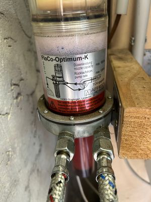

Ist die Entnahmegarnitur links im Bild, wo der Ölfilter eingeschraubt ist, oder sitzt die im Öltank?

Der Monteur (original Viessmann) war da und hat die Anlage eingestellt. Das Ganze hielt dann etwa 4h und wir hatten wieder die übliche Störung. Daraufhin habe ich den Vor- und Rücklauf in einen gefüllten Kanister gesteckt und so etwaige Undichtigkeiten ausgeschlossen.
Könnte die Ölpumpe der nächste Verdächtige sein? -es schäumt auch stark im Entlüfter…

Also hast du auch Luftblasen im Ölfilter wen du über den Kanister fährst?
Wenn ja, gibt es ja eigentlich nur eine  Möglichkeit Ölschlauch vom Ölvorlauf undicht ( Ölfilter zur Ölpumpe) Habe ich schon des Öftern gehabt.
Ich habe den Vor- und Rücklauf am Ölfilter abgeschraubt und in einen Kanister gesteckt, also wurde der Ölfilter gar nicht durchströmt
Ja, das meine ich doch, deswegen tippe ich ja auf den Ölschlauch von der Ölpumpe zum Ölfilter.
Man sieht die Undichtigkeit an dem Ölschlauch nicht von aussen
Sooo ich habe die Vor- und Rücklaufleitung nun gewechselt und sie ist kurze Zeit später wieder auf Störung gegangen. Man sieht immer noch Blasen im Schauglas des Ölfilters von der Pumpe aus kommen. Und die Ölpumpe macht zwar Geräusche, ich bin mir aber nicht sicher, ob die normal sind (s. Video) - auch ändert sich dieses hochfrequente Geräusch beim Bewegen der linken Spule… könnte das doch ein Indiz dafür sein, dass die Pumpe Luft zieht?
