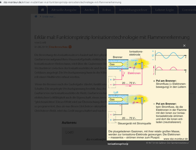

post die S/N 7*** des Vitoladens 333.
Manche Geräte werden die Zündelektroden als Flammensensor verwendet.
Ich hoffe, das sind die richtigen Infos. Danke für die schnelle Info.
https://www.viessmann.com/etapp/parts/de/0500/7438424
der Brenner hat keine optischen Flammenüberwachung, sondern da passiert über die Zündelektroden.
Das können den "Kriechstrom" verursachen.

Ich halte es für unwahrscheinlich, dass die Flammenüberwachung eine Spannung von 32V erreicht.
