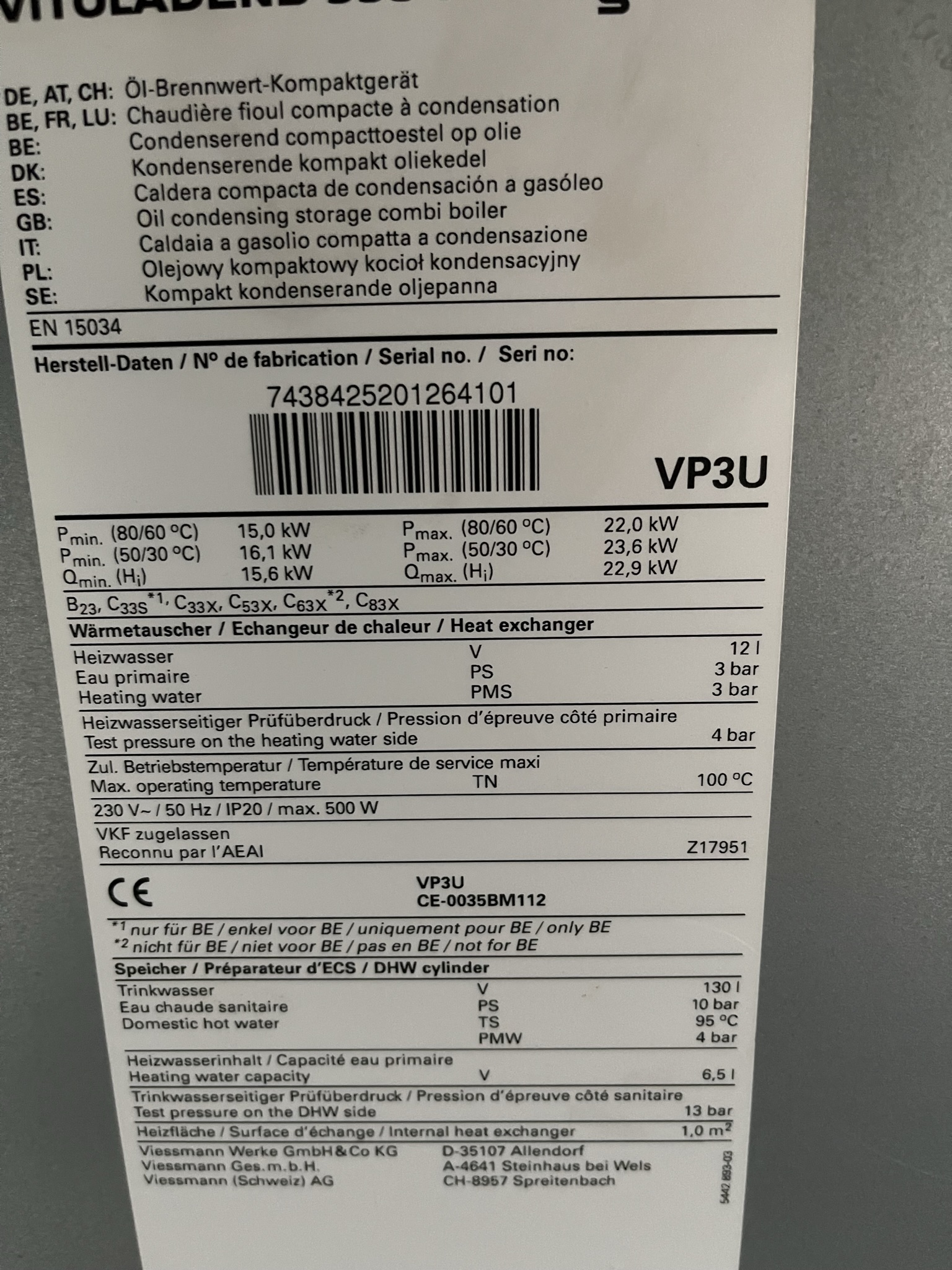

gib mal bitte die Herrstellernummer an?

ich vermute mal stark der Kondensator 7836495 vom Ölpumpenmotor ,
( wenn der Brenner 2 stufig ist )
wurde der Deckel Mischeinrichtung 7840806 erneuert, die alten Deckel mit Dichtung sind
gerne undicht da verzogen.
