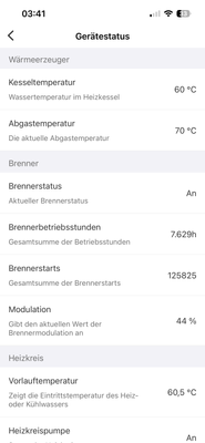

Ich besitze in einem Mehrfamilienhaus (3 Wohnungen) die 300-W Öl mit 800L WW-Speicher. Bin grade dabei die Heizung zu optimieren und komm nicht weiter. Die Anlage läuft beim Warmwasser aufheizen sehr gut, nur beim Heizen der Heizkörper sprint sie an 2-5 Minuten schaltet Sie wieder ab.
Jetzt die frage wie bekomme ich es hin damit es nichtmehr soviele Brennerstarts werden.
