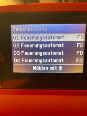

Hallo Franky,
vielen Dank für die schnelle Antwort. Rausgerutschte ist Codierstecker leider nicht , Fehlermeldung:
Vielen Dank für deine schnelle Antwort und Hilfe !
Dann bliebe ja nur ein Defekt des Codiersteckers über.

Mmh, spricht mehr für das Magnetventil. Beim Kodierstecker hätte ich erwartet, dass er gar nicht anläuft.
Und verbirgt sich hinter FD noch eine weitere Meldung ? Ich mein, unten kann ich ja den jeweiligen Fehler anwählen .
